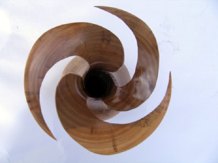

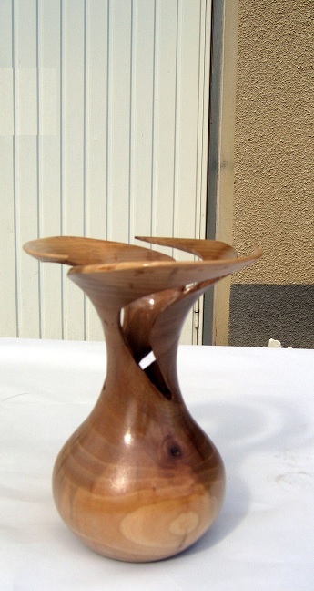

Un petit soliflore en noyer. J'ai beaucoup transpirer pour la découpe et le ponçage.

Merci pour vos commentaires.
pour Millo : j'ai d'abord tourné ma forme, creusé l'intérieur, ponçage et percé au diamètre du tube.
Ensuite, nous avons dessiné un patron de la forme à enlever (je dis nous, car mon épouse m'a aidé, elle dessine mieux que moi). Je l'ai reportée sur le vase aux trois endroits. La découpe c'est faite à la scie sur Dremel, a la petite scie à main, à la râpe à bois, au ciseau à bois et au cylindre de ponçage Dremel. Puis beaucoup de ponçage à la main.
Puis application d'un vernis en bombe.
Pour Krugger, non, la base n'est pas creusée, aucun intérêt, car je voulais mettre un tube, sinon, la pièce aurait été trop légère et mon tube n'aurait pas tenu.
Dimension : Hauteur 16 cm, diamètre de la base, 11 cm et du haut 13 cm. L'épaisseur fait environ 3 mm et se termine plus aminci sur le haut du vase.
