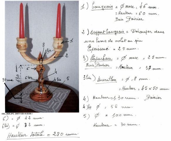

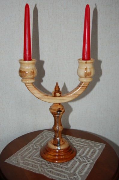

Bientôt Noël je vous propose un chandelier pour agrémenter la table

Très original , bonne finition avec une touche d'étain c'est super...;) :ohmy: les bois ? if, fruitier pour le socle , mais lequel et les bougeoirs ? hauteur ? merci Alain ,
Re:Chandelier 29 Nov 2008 20:53 #11020
bonsoir Alain 60,
Très belle réalisation, et bouchage de fentes à l'étain
beau boulot,j'aime bien .

beau travail alain
bon courage

Bonsoir Alain très jolie chandelier a part la tige central qui
a un diamètre un peut faible,a moins que c'est un défaut d'optique,
sinon rien a dire bravo.@ +

Bonjour ,
C'est magnifique , cette combinaison des couleurs.
Peut on allumer les bougies ?

Voici une réponse à vos questions
et merci pour les compliments
on peut allumer les bougies,pour l'etain je tourne un fil de fer fin autour d'un clou pour faire un genre de ressort que j'enfonce dans la fente,un point de colle pour le tenir et je coule l'etain,un coup de grattoir,un coup de gouge reponcage et finition
