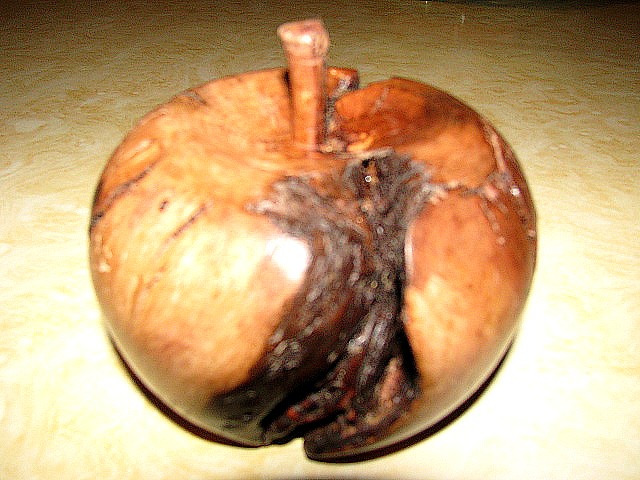

une pomme en cep de vigne 05 Déc 2008 19:01 #11201
tournée en fin d'aprèm
Re:une pomme en cep de vigne 05 Déc 2008 21:45 #11207
Bonsoir Alain ,
Jolie ta pomme ,elle est encore chaude.
Du cep de vigne , ça doit être dur à tourner.
bon copeaux.
Re:une pomme en cep de vigne 05 Déc 2008 21:51 #11208
Bonsoir Alain belle pomme avec un goût de pinard..:laugh:
Re:une pomme en cep de vigne 05 Déc 2008 22:02 #11210
effectivement c'est assez dur comme bois,mais reste assez lisse quand la gouge est bien affûtée; pas besoin d'essayer le 400 !c'est un cep qui a eu une maladie , il se fend du bas et crève...

J'aime bien Alain , surtout la couleur, on m'en a ramené mais trop fendu, donc parti au feu...

Fred , de toute façon elles seront toujours fendues , si elles ne le sont pas c'est qu'elles sont vertes, et sèchent très mal , car ce bois est très tourmenté, vrillé , mais bon cela fait son charme et plait beaucoup sur les expos.;)

Très belle pomme , très proche de la réalité. Il faut une attention particulière pour ne pas éclater le bois. Avec ton expérience il ne doit pas avoir de problème.

Bonsoir à tous,JC, le cep de vigne même bien fendu tient bien , il n'éclate pas facilement , pas comme le chataignier,j'ai pris dernièrement une coupelle en pleine poire; heureusement que je portais la visière...des fentes intérieures de partout invisibles.... Ce qui aurait dû me mettre la puce à l"oreille c'est le frottement de la gouge sur le bois qui ne sonnait pas pareil , la prochaine fois je saurai....
