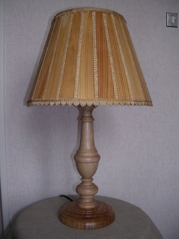

Je pense ne pas vous ennuyer avec mes lampes,alors j'ose en mettre une 2 eme
hauteur max environ 45 cm,l'abat-jour est fait de 24 lamelles découpées dans la frisette (lamelle en forme trapézoïdale et poncer au tour j'usque voir la lumière du jour au tarvers,ensuite à 5 mm des bords et tous les 5 mm percer à 1.5 mm de diam.et cousu au point de croix avec du raphia et un galon collé)le tout sur une armature achetée en GSB
Cordialement Alain 60
Re:Re Lampe 11 Déc 2008 20:40 #11364
Que du beau travail....superbe.....j'aurais vu le corps de la lampe un peu plus ventru par rapport au pied ,mais le bois en a voulu peut-être autrement....@lain
Re:Re Lampe 11 Déc 2008 21:21 #11365
Bonsoir Alain 60,
Elle est bien belle cette lampe, et quel travail avec l'abat-jour.
J'aurais vu le socle la même essence que le pied, mais ce n'est que
mon avis.
à+ fm 29
Re:Re Lampe 11 Déc 2008 22:20 #11366
Bonsoir Alain magnifique ta lampe...
Re:Re Lampe 12 Déc 2008 17:13 #11369
Bonsoir toutes et tous
C'est de la dentelle ....
Félicitation pour cette lampe magnifique
Re:Re Lampe 14 Déc 2008 18:37 #11388
  • Messages : 935
Merci des compliments
La lampe est presque la copie je pense de la revue tournage sur bois de Bourgeat,pour les essences de bois cest ce qu'il y à de disponible,souvent de la récupe très peut d'achat car je donne où offre mes réalisations (nièce,petite nièce et pour faire plaisirs)
