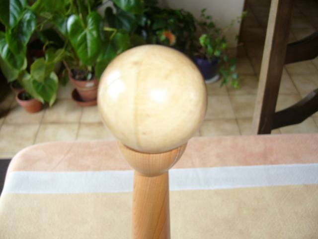

bonjour à toutes et à tous,
J'ai tourné une balle de ping pong ,(article parut dans
couleurs bois de janvier 2007 de Philippe Bourgeat.
c'est du tilleul.

Salut François super,quel finesse.
Re:balle de ping pong 19 Déc 2008 18:07 #11486
  • Messages : 935
Bonjour fm 29
Belle balle,mai à voir le support je me demande:Ping Pong où Golf ???
Cordialement Alain 60

Bonsoir FM29,
Je vois qu'il ne faut pas perdre la boule pour en faire une comme ça; bravo!
Quelle épaisseur elle a et surtout au niveau de l'emboitement?
Bien cordialement

Bonsoir à tous, ça a l'air super rond, mais avec le flash, je ne vois pas bien, tu as fait une boite ? beaucoup de finesse.
Fred

bonsoir à tous,
Alain 60,oui c'est bien une balle de ping pong qui rebondit
comme une vrai balle,mais ce n'est pas facile pour les photos,
il y a toujours du refflet.

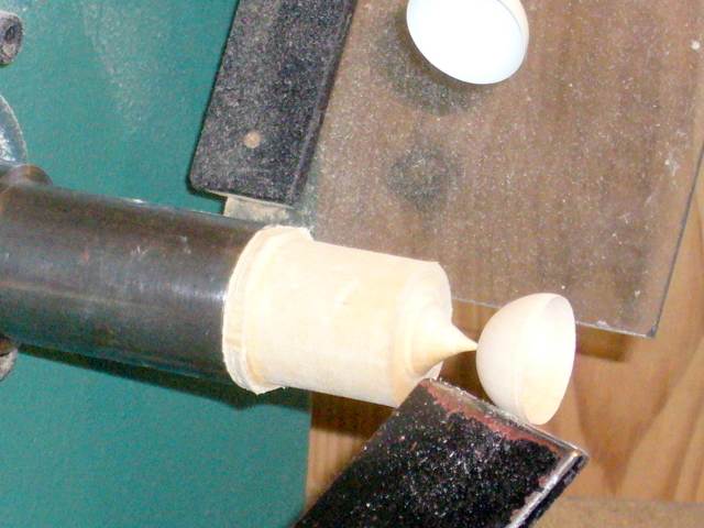

Père Denis,la balle fait 5/10 d'épaisseur et 3 grs,une des coques
a une feuillure de 1,75mn de large et une épaisseur de environ 3/10,
c'est tellement fin qu'il y a des petites barbes au bord .
finitions fond dur et vernis polyuréthane.
bon copeaux à tous fm 29

Re:balle de ping pong 20 Déc 2008 11:20 #11522
Bonjour Alain 117,
C'est assez difficile à réaliser, mais en insistant on y arrive.
Je suis à ma 2 ième, car la 1er on me l'a volée lors d'une expo.
Pour en faire une, je casse souvent une demi coque voir une entière.
Pour moi ,le plus dur ,c'est l'exterieur il faut évaluer l'épaisseur à la lumière ,et couper une vrai balle en deux et la coller sur un bois afin
de mémoriser la mémoire du toucher.
( Ce n'est pas moi qui dit ça ,mais
Philippe Bourgeat et il a bien raison.)
bon copeaux à tous.

Juste des petites questons; à ce niveau de finesse et de précision , est ce que le bois reste stable dans le temps et ne travaille pas trop (je suppose que c'est déja un bois très sec)car il doit suffire de très peu de variation pour cabosser cette merveille de pécision.
Est ce que le traitement est primordial pour stabiliser l'ensemble dans le temps ?
Est ce que les deux morceaux sont collés?
Bien amicalement
Re:balle de ping pong 20 Déc 2008 21:18 #11541
Bonsoir Père Denis,
Pour le bois, j'ai pris du tilleul hors coeur bien sec
une fois fini ,elle reste très stable les deux demi coques
après essai à blanc sont collés à la cyano.
c'est vrai que la finition permet de durcir la balle un peu comme
du verre.
cordialement fm 29
