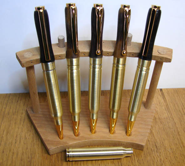

voici une série de stylo pour mon expo de dimanche
cartouche "Winchester" pour ceux qui connaissent

Sympas pour une douille Winchester quelle mécanisme a tu utilisé.

Très jolis stylos.
Quel bois la forme est belle.

bonjour Roger,
j'imagine que nous pouvons voir la réalisation sur ton site, ça doit être un calibre 7.62' ou 7.82 mm?

Bonjour Gérard
tous les mécanisme en 7 mm s'adaptent très bien

Salut Raymond
pour le moment ébène,padouk,itauba et wingé

bonjour George
Je fais des modifications sur mon site
et cela peut prendre du temps
sur mon site plus tard il y aura des explications.
pour le calibre je ne connais pas , n'étant pas chasseur, mais je demanderais à mon copain.

Certainement du calibre 7x64 ou 270 Winchester ou encore 280 Remington. Ce sont les calibres les plus courants en 7mm.

depuis mon dernier message d'autres info, j'ai un copain qui réagis à la demande
je n'y connais rien,
je pense que tu parles du trou de la cartouche et tu as sûrement raison car moi j'ai mesuré 8mm et il est donc facile de faire une adaptation.
j'ai aussi essayé avec des cartouches moins longue mais le stylo me parait trop petit

Bonjour Roger,
les 7.82 mm correspondent au diamètre de la balle en 300WM et à l'intérieur du collet de la douille (le trou de la cartouche). Cette douille mesure environ 66.5 mm.
En 7x64 par exemple on a du 7.25 mm en diamètre pour une longueur de douille de 64 mm environ.

Les cotes des calibres 270W 280R se rapprochent de celles du 7x64.

Le chasseur gef confirme ce qu'a écrit mivedia, c'est tout à fait ça. Les calibres 270W et 280R
font quelques dixièmes de moins en diamètre que le 7x64.

bonsoir Roger.
belle collection de stylos,je vois que ça chôme pas (contrairement a moi :) )
c'est aussi le genre de douilles que j'utilise,j'en ai aussi de plus petite avec je fait plutôt des portes clés.

Bonsoir Roger
Beau stylo pour chasseurs

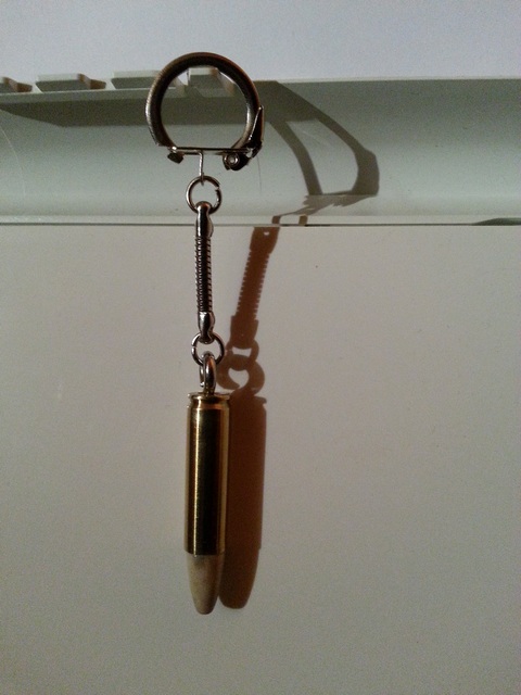

bonsoir tout le monde.
bonsoir Roger.
voila une photo d'un qui me reste,c'est une petite cartouche de 9mm.
je n'en ai plus avec douille plus grosse mais de toute façon c'est la même chose je refais une ogive avec un bout de corne et le tour et joué .
cela permet d'utiliser les petits bouts :laugh: .
cordialement,jean-luc

Bonsoir Roger
Très jolie crayon j ai hate de mis mettre
bonne continuation

Pas chasseur
personne de mon entourage n'est chasseur
Mais j'apprécie le beau travail réalisé avec des douilles. Mais elles ne s'oxident pas avec le temps ? vernis ?
