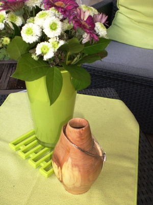

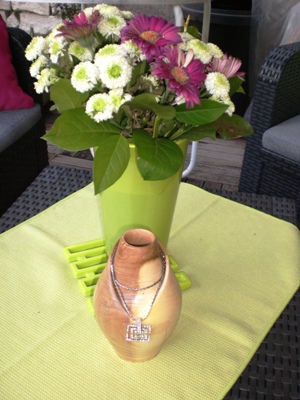

Voici mon dernier essai.
Thuya, 18cm de haut et 10cm au plus large.
Bon, je vois qu'il y a des traces à la photo, zut.
Je n'avais pas vu avant de mettre la finition.
Copie non conforme de ce que j'ai vu sur un autre forum, juste pour comprendre comment faire la pièce.
Votre avis ?

Re:Mademoiselle... 18 Juil 2015 18:30 #117321
Bonsoir Daniel
avec un bouchon en forme de repose lunette sa devrait être sympa
et pour toi voila l'idée il ne te reste plus qu'a essayer

Re:Mademoiselle... 18 Juil 2015 19:33 #117322
Pièce joliment travaillée...cela change de l'ébauche, je vois que des heures ont été consacrées...
Peut être un peu haut du col..ta demoiselle..une pimbêche..lol
Petite photo de profil ?
Bravo

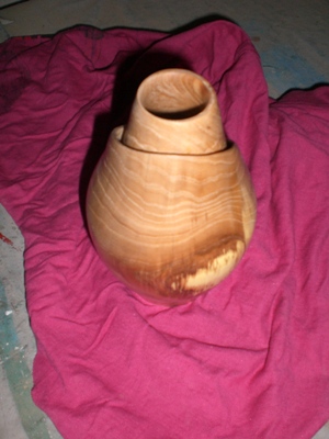

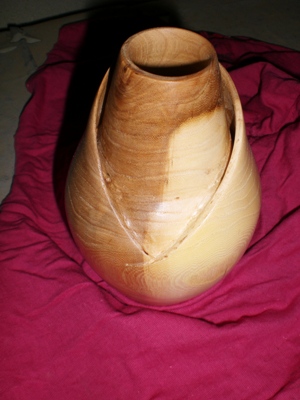

Re:Mademoiselle... 19 Juil 2015 09:35 #117329
Bon pour répondre à
Norbert, voici de nouvelles photos plus "coquines" :P :P .
Vues de face et de profil et un peu arrangées pour la pose. C'est vrai qu'elle est un peu "collé monté" la miss, j'ai hésité avant de faire la forme.
Pour les questions, tout simple. Il suffit de faire un vase à la forme extérieure qui vous convient.
Attention il faut laisser de la place pour faire un deuxième tournage intérieur, moins profond qui correspond à la hauteur du décolleté :blink: :blush: avec un ou deux cm de moins que le décolleté final.
Il faut pour cela un petit bédane fin, pour ma part j'ai fait un outil qui a d'ailleurs cassé au tournage car plantage et passe trop gourmande.
Puis découpe extérieure pour enlever la première partie du corps et ne laisser que l’intérieur du vase. La forme du décolleté est laissé à l'appréciation du créateur et à la "pudeur" de la demoiselle :P :laugh: :woohoo: .
Découpe avec une petit meule et la dremel puis ponçage pour fignoler.
Le ponçage et la découpe, il faut compter environ 4 à 5h de boulot tout de même.
Bon promis pour la suivante je ferai un tuto.
