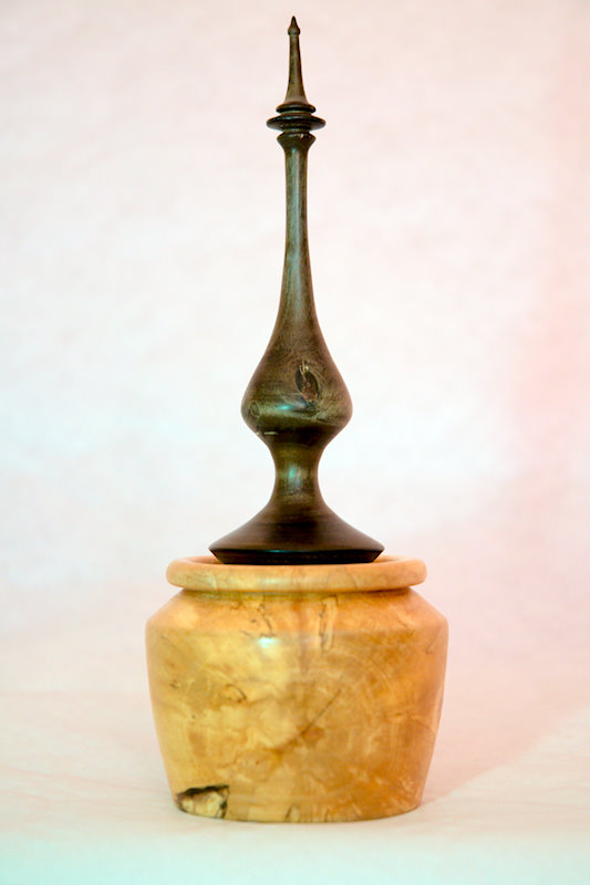

Je n'ai pas posté depuis quelques temps, comme vous le savez le débutant que je suis à acheté un joli tour Killinger KM 1450 que j'ai reçu au mois de juin dans, il a acheté aussi quelques bonnes gouges supplémentaires (marque Hamelet : 1 gouge à creuser 13mm, 1 gouge à profiler 12mm, 1 gouge à profiler de 9mm, 1 plane ovale de 25mm). J'ai aussi réalisé 2 porte outils, un de 150mm et 1 de 250mm. J'en ai deux autres à réaliser.
Après deux mois d'utilisation du tour, tout va bien, je n'ai rien abîmé.
Je n'ai pas trop fait de (bois volant), juste en phase de dégrossissage en vitesse lente, j'ai eu des glissements au niveau de la pointe d'entrainement. Par contre avec les gouges à profiler j'ai eu quelques surprises très rapides an milieu des congés (mauvaise orientation de la gouge et là ça mange vite du bois). Donc j'ai fait des jolis tas de copeaux. (Vous en faites quoi des copeaux ? Pour le moment je mets tout dans le jardin, un peu comme du BRF, je ne sais pas encore si cela sera bon ou pas !
Par contre le tour, ou plutôt le variateur de vitesse me génère des parasites qui me désynchronisent ma Freebox. C'est mon épouse qui me disait, je ne comprends pas, la Freebox désynchronise souvent. Moi je n'avais jamais de problème, car ne tournant plus, tout allait bien lorsque je regardais la TV ou que j'étais sur le PC.
Je vais vous montrer quelques pièces que j'ai réalisé en fonction du très peu de bois en ma possession.
J'avais récupéré deux petits tronc de bouleau au mois de février et là surprise il y en a un qui commence à être sévèrement échauffé. Pourtant le bois était à l'abris stocké debout. J'avais aussi récupéré un peu de houx, et là surprise, il se fend. Là j'apprends les soucis du stockage du bois, un soucis de plus.

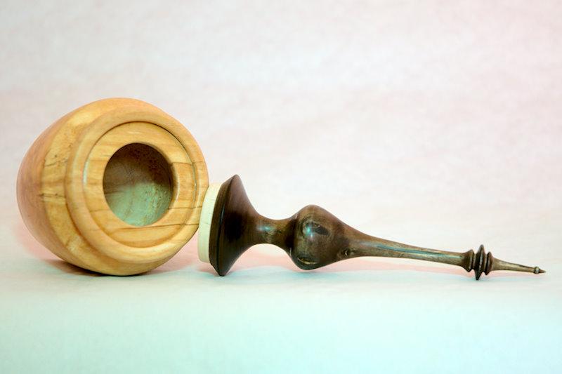

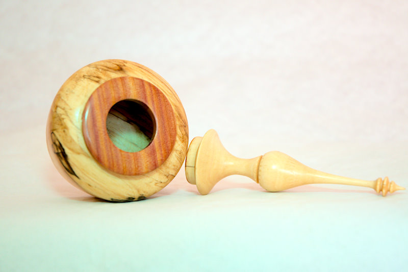

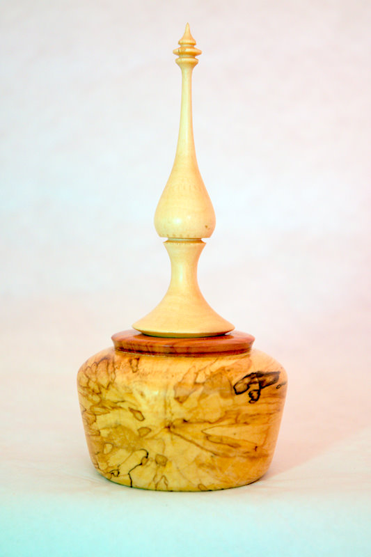

Je vous montre deux petites boites en bouleau dons une qui est bien échauffée. La forme c'est le bois et l'inspiration du moment. J'ai tourné en bois de travers pour augmenter la difficulté. J'ai bien affûté les outils pour mieux passer la difficulté de l'échauffure. J'ai mis plusieurs couches de fondur et la finition est du vernis matine.
Pour le fleuron, c'est du houx (très agréable à tourner et je pense bien adapté aux fleurons, je vous montrerai j'en ai fait une petite série. J'ai aussi essayé l'ébonisation à l'acétate de fer (soupe de clou). J'ai oublié, j'ai ajouté sur la première boite une petite rondelle de cyprès
N'hésitez surtout pas à une faire une critique constructive, je ne demande qu'à apprendre.

Très belles pièces, par contre le fleuron de la première
demande beaucoup plus de minceur, le 2ème serait mieux
avec plus de finesse, pas d'inquiétude le prochain sera le bon

Je n'ai pas voulu répondre a ta série de fleurons qui sont tous sympas ,mais il faut faire attention a la pièce qui va aller dessous.
Tes boites sont un peu petites par rapport aux fleurons, ou les fleurons trop grands ....
Tu vois ce que je veux dire .

Pas si débutant que cela... :woohoo:
Par contre pour les fleurons, la base et une goutte, bien arrondir le bulbe.
Travailler également + en finesse.
OK avec Francis concernant les proportions.
Il ne faut pas penser 2 éléments...mais 1 élément composé de 2 parties qui se mettent mutuellement en valeur.
Ici, je trouves que les fleurons écrasent les boites.. :blush:

Débutant si, je n'ai commencé le tournage sur bois que depuis cette année et j'ai toujours des rappels à l'ordre à la moindre petite faute d'attention dans la tenue de la gouge.
Je suis tout à fait d'accord que les boites sont un peu petites par rapport a leur fleuron et que certaines parties sont à améliorer, c'est les premières, j'ai voulu appréhender cette difficulté et les mettre devant vos yeux experts.

La boite est bien. Le fleuron est disproportionné par rapport à la boite. Et j'aurais fait le bois rapporté sur le dessus solidaire du couvercle. La boite serait plus pratique d'utilisation.

Idem pour les fleurons un peu trop gros par rapport à la boite.
Il faut penser comme un ensemble.
Pour ta série de fleurons, beaux essais mais là aussi tout dépendra sur quoi ils seront posés.

bonjour, j'aime bien la boîte, un peu moins le fleuron.
