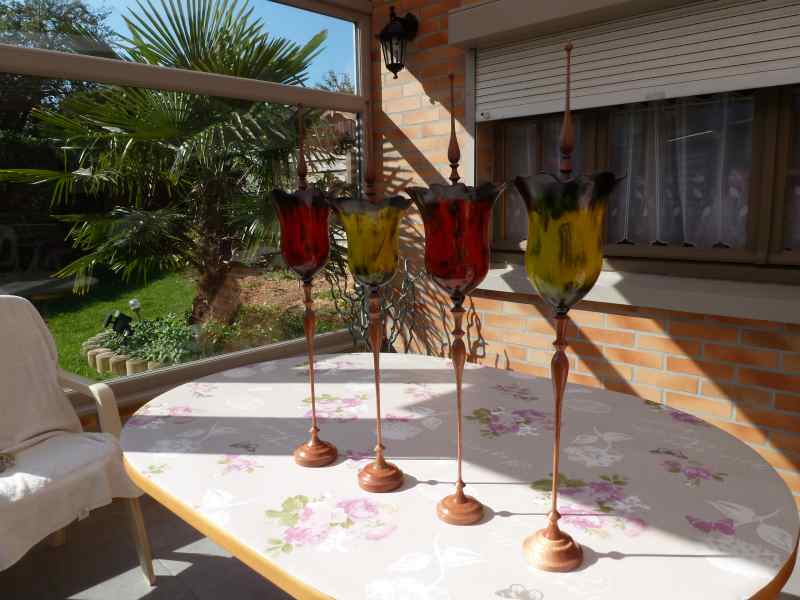

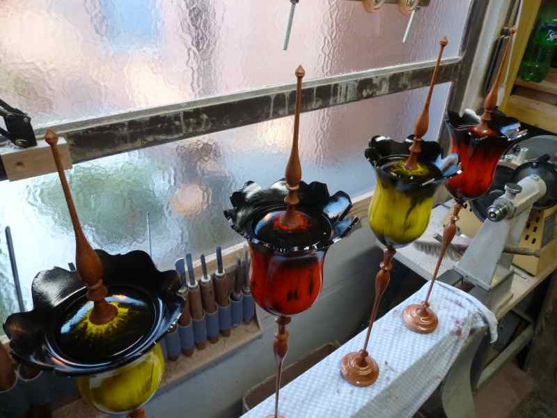

Voilà encore quelques tulipes (je fignole) hauteur 60cm, c'est du boulot mais j'adore ce modèle et en plus y a de la demande.
Va falloir que je m'organise pour que je fasse un petit coin photo, là c'est pas Top.
serge

Sympa. Comment procèdes tu pou la peinture?

Superbe ensemble, bien que j'ai du mal à les discerner sur le fond général.
Tu maitrises bien ce sujet... :woohoo:

Elles sont superbes tes "tulipes", va falloir que j'essaye.
Tu peux nous en dire plus sur les couleurs,je les trouve magnifiques bien qu'un inconditionnel du bois naturel.
Tu dis que tu as de la demande, tu fais aussi des expos ?

Voilà, pour la peinture je met une couche d'apprêt (blanc) puis je pose en même temps le noir et le rouge (ou jaune) pour avoir un effet de fondu (le tout est en acrylique amsterdam en tube comme pour les tableaux). et enfin une couche de vernis brillant en bombe. je fait la peinture avant de coller le tout. Ce que j'aime c'est surtout que comme la fleur fait un certain poids, et la tige ne fait que 5mm (au plus fin) donc quand on la pousse un peu elle oscille pendant un bon moment, et si je le fait sur une dizaine de tulipes c'est un spectacle magnifique.

Superbe les tulipes, si tu pouvais faire une photo sur fond neutre on pourait en aprécier encore plus la qualité de ton travail.
