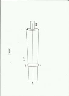

Quelqu'une ou quelqu'une; aurait- il une idée pour produire en identique ce modèle de pied en petite quantité.
J'ai pensé à une matrice mais comment faire?
merci à l'avance
D.Guénard

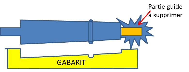

Re:PIEDS 04 Nov 2015 13:41 #121395
Bonjour Daniel, ;)
Pour moi le plus simple et que j'utilise lorsque je veux faire des pièces identiques en petites quantité, j'utilise un gabarit que je fais en CP et je contrôle pendant le tournage que les pièces sont identiques.
Pour cela il faut déjà faire de chaque côté de la pièce ton axe sur lequel reposera le gabarit sachant qu'un côté de l'axe sautera à la fin.
Voir dessin:
