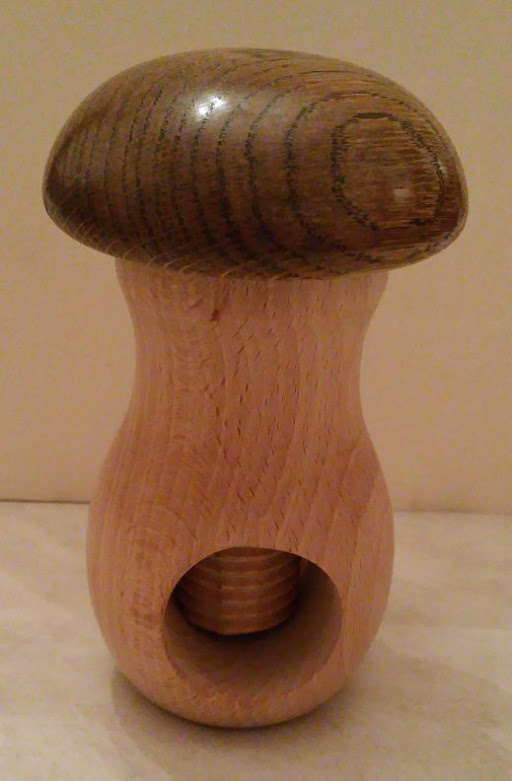

Casse-noix champignon 18 Nov 2015 22:31 #121863
  • Joël_51
  • Portrait de Joël_51
  • Messages : 607
Chêne teinté pour le chapeau, hêtre pour le pied
Premier essai taraud/filière
Joël

Quelle filiere tu utilises?

Très beau ton champignon, quel diam. le trou ???

diamètre le trou ?

Où as-tu trouvé les taraud et filière et en quelle dimension ?

Le pied a un diamètre maxi de 75 mm, le trou étant de 40 mm (mèche forstner)
Le taraud de 1" 1/4 a été acheté chez Bordet.
C'est le seul que j'ai mais pour ce genre d'objet, le modèle 1" voire même 3/4" serait surement suffisant.

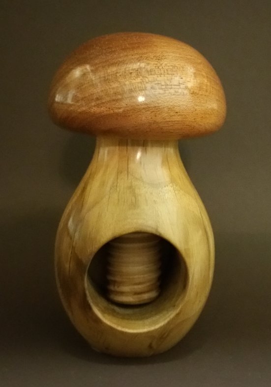

Autre essai avec une vis de 1" et un trou de 40 mm non traversant
Tête en sipo, vis en poirier et pied en chêne (pas terrible pour le filet)
Joël
