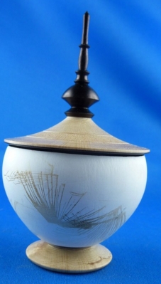

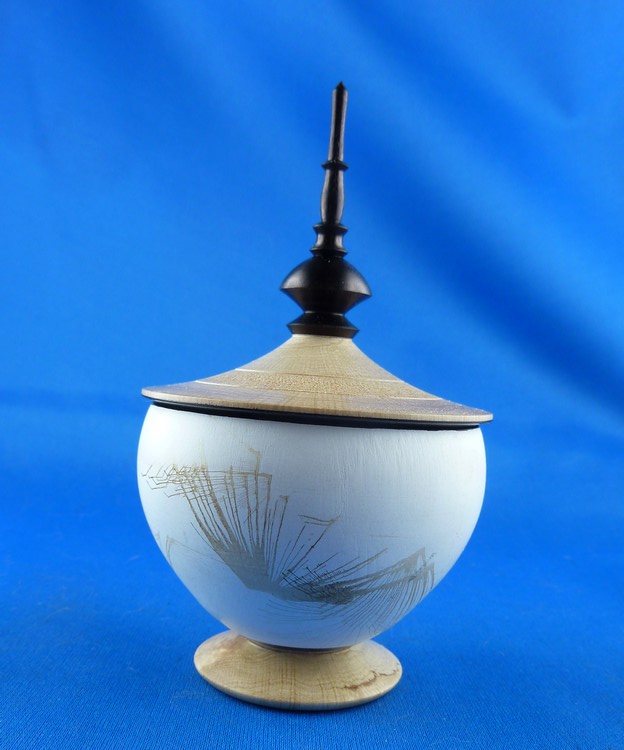

Boite sur base Charme avec fleuron en Ébène du povre...

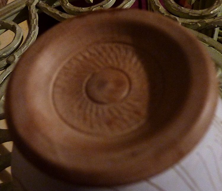

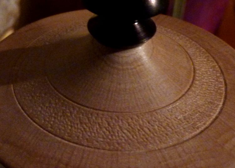

Couvercle et dessous du pied texturé.

Bonsoir NORBERT
jolie boite avec de belles courbes
je me répète mais je repose la question
j aimerai savoir comment tu fait ces motifs sur te boites????

Belle boite esprit japan j adore
L effet peinture bravo Norbert

Une boîte que je trouve très jolie à tt point de vue!
Bravo!
Quelle taille fait-elle ?

Tout simplement magnifique.
Pour la peinture, je pense qu'il doit en mettre beaucoup et souffle de l'air comprimé dessus pour la disperser. En tout cas c'est comme ça que je ferai.

je ne vois pas le dessous du pied texturé,
Mais je n'ai pas mes lunettes!!!!!!!!!!!

une photo de ton texturage pour mieux apprécier?

superbe.
l'ébène du pauvre, c'est du houx ? teinté de quelle façon ?

Bonjour Norbert, ;)
Très jolie cette boite et le dessin et lui aussi très "japonisant".
J'aurais pour ma part vu le fleuron un peu moins gros, je trouve qu'il mange un peu la vue par rapport au reste.
Pour Mammouth, Norbert va surement répondre. En général le bois le plus utilisé pour faire de l'ébène du pauvre est le poirier.
Bien que d'autres bois s'y prêtent mais avec plus ou moins de succès à cause du veinage et du tanin.
La couleur noire peut-être faite avec de l'encre de chine.

Merci pour vos avis.
Daniel: moins gros comment le fleuron? merci.
La boite en en elle même, fait 70 x 70 avec le fleuron 115 mm au total.
Le fleuron est en Charme teinté Encre de Chine.
Le vrai Ébène du pauvre et fait à partir de Poirier sur lequel est passé une décoction de Campêche suivi de pyrolignite de fer.
Ne pas confondre avec le Cytise dit Faux Ébénier du fait de la couleur de son cœur.
N.

je rejoins l'avis pour le fleuron, je trouve un manque de finesse par contre la boite j'adore le style bien joué ;)

Bonsoir Norbert, ;)
Pas facile à dire alors j'ai essayer de refaire. Il me semble (enfin c'est mon avis)qu'en fin de compte c'est plutôt la forme qui me titille.
Le fleuron est ventru à l'inverse de la forme de la boite, et le partie haute mériterai d'être un peu moins large:
AVANT: APRES:
J'ai affiné les deux pointes supérieures (un chouya) et inversé la courbe.
Bon je chipote aussi, la boite est déjà superbe et on voit mieux le texturage sur les dernières photos.

Encore une belle boîte, il faut dire que la peinture
y est pour quelque chose, mais comme certains
le fleuron est à modifier, (avis perso.)

Belle Boite avec le fleuron N°2 super je dirai Bravo.

bonjour, belle boîte, beau galbe pour le corps, j'aime la teinte et motifs "projetés", en ce qui concerne le haut du fleuron, je l'aurai vu plus fin et élancé, ou le "viret" supérieur plus bas, mais bon, c'est question de goût.
