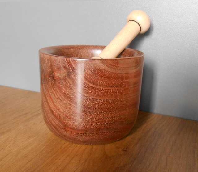

voici un autre mortier...je fais encore ds le simple...contrairement à celui que j'ai fait auparavant, je l'ai fait un peu plus large du bas, et c'est du noyer qui a des reflets rouges, il est très joli au soleil...Le pilon est en hêtre, et le tout ciré à la cire d'abeille. Plus qu'à cuisiner... ;)

Jolie forme extérieure pour ce mortier avec une jolie finition (la cire d'abeille et l'eau ne font pas bon ménage!!).
L'intérieur et la forme du pilon restent à découvrir.
Noyer rouge...jamais vu.

Roselyne bonjour ...
Ton mortier est joli et il a une belle forme , je vais aller manger chez toi un aïoli ...
Par contre , tu écris " le tout ciré à la cire d'abeille " , est ce alimentaire la cire d'abeille que l'on utilise pour le bois en tournage ??? P'tit loup n' y croit pas , regarde la composition de cette cire d'abeille ...!!!

la cire vient d'un copain qui est apiculteur, et j'ai passé beaucoup de temps à faire en sorte qu'il n'y ait plus d'impureté dedans. En revanche, que pourrais-je mettre d'autre?

Une finition à l'huile alimentaire par exemple, au moins pour l'extérieur...
La forme est simple mais bien faite, c'est vrai que du noyer rouge je connaissais pas.
L'intérieur ne devrait pas être traité, pour un usage alimentaire..
Beau boulot

ok , je pensais que cette cire ne posait pas de problème. Je retirerai donc et je mettrai de l'huile.

bravo pour ce mortier, tu progresse bien ,belle forme et bonne finition.
peux tu donner les dimensions?

Mettre de l'huile que tu mets dans ta salade à l'intérieur du mortier , tournesol , colza, tout sauf huile olive ...

Il fait 90mm de large sur 75 de haut.
Ok pour la finition

Le bois est beau et il est mis en valeur par la forme épurée.
La finition est top, dommage pour la cire.
Un huile alimentaire qui convient bien est celle du pépin de raisin.

Une très belle forme, simple mais harmonieuse , c'est le genre d'objet qui a de la "gueule" par la pureté de sa forme . Pour l'huile après une mauvaise expérience surtout pas d'huile d'olive comme il a été dit plus haut.

J'aime bien ton mortier, je ne connaissais pas le Noyer rouge,
C'est un très beau bois, beau veinage, Belle finition,
le pilon est de bonne dimension, rien a redire.
pour l'intérieur de mes pièces pour l'alimentaire,
je mets a plus soif de l'huile de paraffine acheté en pharmacie.
Certain dise que ce n'est pas alimentaire
que c'est un dérivé du pétrole,
mais sur l'étiquette il est marqué solution buvable
qui faut-il croire???
Sincères amitiés.

Pas pire que la véritable Huile de Foie de Morue...
Mon beau frère en a bu quelques litres..... de cette Huile de Paraffine..... suite à une opération du Fondement!!!
Pas malade....
et surtout très content que cela passe bien.
Danish Oil est FOOD SAFE, accordé par organisme US et UK...avec des résines dedant plus des cires!
N.
Re:mortier en noyer 14 Jan 2016 17:45 #124246
Le produit est conforme à la norme EN71, soit conforme à la norme jouet, si ok je ne vois pas de contrindication au niveau contact alimentaire.
