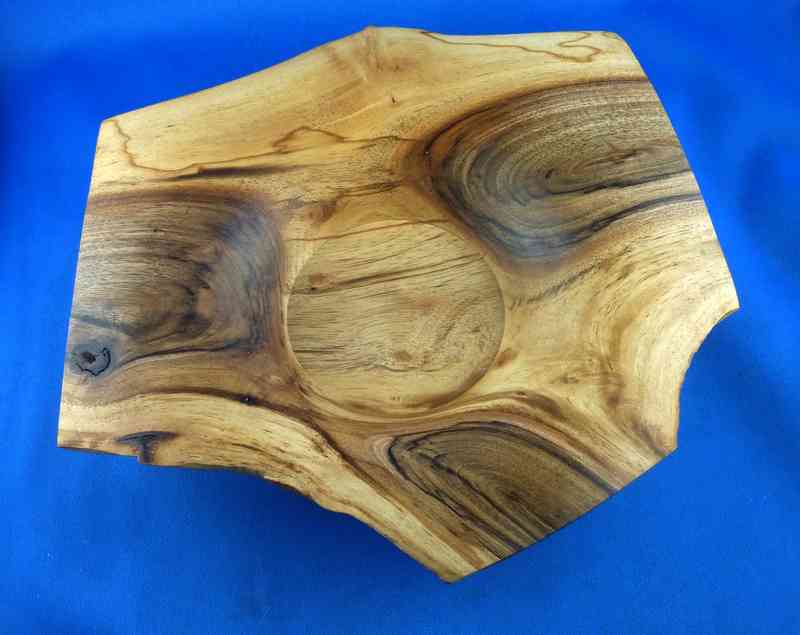

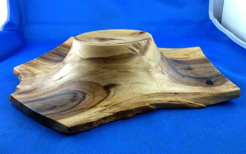

Travail de cet AP.
Vide poche en Noyer tiré d'une vieille fourche.
220 x 200 x 45 mm.
Finition Huile Danoise.

Beau morceau de bois que tu as su utiliser...
Mais en tournant , cela devait donner des à coups assez répétitifs ??
Et pour donner le coup de toile de finition ...!!

Norbert on voit des ondes sur la seconde photo, c'est quoi?
La réalisation est jolie, mais si je comprends bien tu ne nous montres que son derrière :laugh:

très belle pièce, j'aime le bois, la vue du dessus est superbe!

Bonsoir Norbert,
Bel exploitation de cette fourche de Noyer;
Pour Roland, la première photo est vu de dessus
a l'endroit cet un effet d'optique.

Bonjour.
Effectivement, la 1 ère photo est prise du dessus.
Ça ne tape pas!!!
Si ça tape, c'est que la vitesse est trop faible, plus un bon talonnage.
Finition avec outil haddock.
Pourquoi une fourche de noyer serait plus fragile qu'une autre, Roger?
Et prendre des risques, calculés, font partie du plaisir du tourneur. Travailler fin, profond. Bords naturels et j'en oublie.
Merci Roland pour l'explication.
Les ondes sont dans le dessin du bois, une bonne surprise.
Je pense que cela correspond à des fibres de compression sous la branche.

Re: Vide poche 14 Jan 2016 10:21 #124213
Belle pièce.
Peut-on voir le dessus ?

bernard run écrit:
Belle pièce.
Roselyne Huile danoise = danish oil.
bernard
Bernard, la 1ere photo est prise du dessus.

Re: Vide poche 14 Jan 2016 12:47 #124233
Ok j'ai cru que l'on voyait la prise de mandrin

bernard run écrit:
plus de prise de mandrin.
Éliminée après retournement de la pièce sur mandrin dédié.
Le pied est légèrement creusé.
:blush: Personnellement, quand je peux la supprimer....je le fais. :blush:
