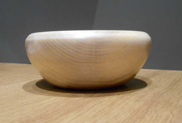

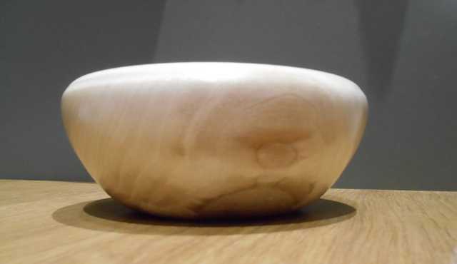

rebonjour,
une après-midi studieuse...
voici une coupelle en noyer, celui-là est clair et pas tout à fait sec...
d'ailleurs je vous joins aussi une photo d'une fente....Ds ce cas, que vaut-il mieux faire? attendre que le bois sèche plus avt de le travailler? mettre de la cyano avt de tourner? ou exploiter la fente?
Merci de me donner vos conseils....
Roselyne
Roselyne
Re:coupelle en noyer 13 Jan 2016 19:46 #124172

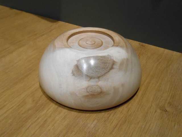

Mignonne la coupelle, mais pourquoi une si large, et si profonde prise de mandrin. C'est du moins ce que révèle la photo.
5cm devraient suffire sur 4 à 5mm maxi..
Pour la fente dans ce sens là on peut s'attendre à tout, mais selon moi j'aurais coulé de la cyano avant de tourner . Cela n'engage que moi.
On croise les doigts pour qu'elle reste entière, ce serait dommage

Roland,
heu oui, la prise de mandrin aussi gde est une erreur de ma part, j'y allais de bon cœur...mais trop tard qd j'ai réagi...
erreur de jeunesse...euh plutôt manque de jsais pas quoi.... :blink:
Roselyne

Bonjour a tous et toutes,Roselyne moi aussi j ai u le même cas que toi sur une coupe .Elle n a pas bougé mais elle est tombé et paff en deux morceaux ! Bon je sais ça ne va pas t aidé ! Peut être un cerclage décoratif ?

Bonsoir Roselyne,
Dommage que tu n'ai pas mis une photo
pour que l'on voie l'épaisseur
car il me semble en voyant le bord arrondi
que pour une coupelle elle me semble un peu épaisse.
mais ce n'est que mon avis.
Ceci dis la finition est plus que correcte,
pour la fente, elle a du ce faire pendant que tu tournais,
juste après le dernier coup de gouge int comme ext
un peu de cyano sur le dite fente et poncer avec un grain de 80
a la main tour a l'arrêt pour que la cyano colmate la fente
et ensuite grain de plus en plus fin comme tu sais le faire.
En principe je n'ai pas eu de problème.
Sincères amitiés.

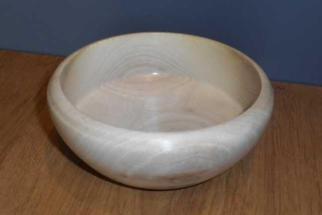

bonjour Roger,Claude
voici une photo de l'intérieur, je n'ai pas encore l'outil pour faire un creusage sur les parois, ça viendra...
on voit très bien l'amorce de la fente à droite
Merci à Joe pour l'idée
Roselyne
Roselyne
Re:coupelle en noyer 14 Jan 2016 11:56 #124221
Pas besoin d'un outil spécifique pour ce genre de creusage ouvert sous rebord, une petite gouge à creuser suffit, il faut bien positionner le porte outil et mettre le manche au maxi à droite.
Fond plat ou cassure dans la courbe interne?
N.

Elle est bien ta coupe, et la vue du dessus donne une vision
de l'épaisseur qui me sembler plus épaisse, comme kruger
revoir l'intérieur.
Re:coupelle en noyer 15 Jan 2016 21:11 #124265
Bonsoir Roselyne
Finalement le bord n'est pas trop épais.
belle coupe
Re:coupelle en noyer 15 Jan 2016 21:16 #124267
  • rosedemer
  • Portrait de rosedemer
  • Messages : 611
Bonsoir Norbert, bonsoir Alain
Je vais réussir à creuser en arrondissant plus les parois...le fond est tres legerement creux, et la cassure vient du fait que je n arrive pas encore à donner la forme que je veux... :(
Je réessaierai....
Pouvez-vous me dire le pourquoi de cette différence de couleur aussi importante pour un même bois, est-ce le sol?

Belle coupelle avec un beau veinage...
Pour la fente cyano avec petits copeaux de
Ta piece ....après avis des camarades plus expérimenté que moi....
Lorenzo
Re:coupelle en noyer 16 Jan 2016 11:43 #124288
  • daniel32
  • Portrait de daniel32
  • Messages : 155
Sur quelques pièces qui se sont fendu , j'ai fabriquer un peu de pâte à bois avec de la sciure du même bois et de la colle bois incolore.
mais les fentes se remarques quand même.
