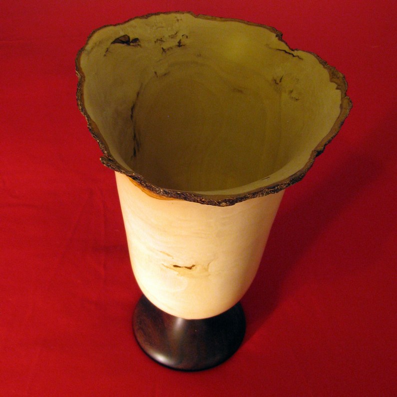

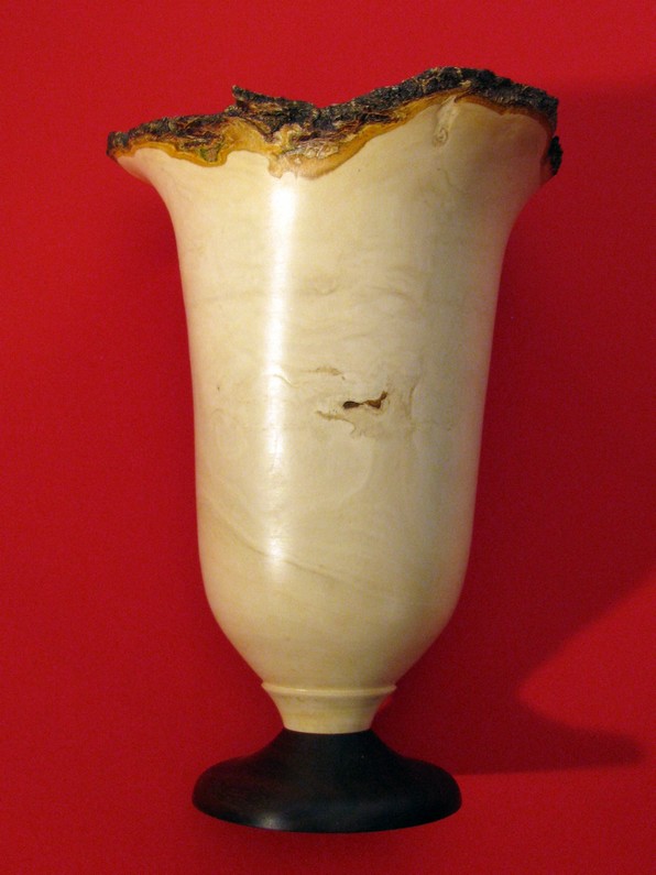

Voici un vase en houx tourné vert avec le pied en palissandre.
Hauteur 250 mm, diamètre 190 mm.
Bonne journée.
Christian

superbe !
Allez juste pour t'embêter : il y a un petit bout d'écorce qui va partir!
Pour moi c'est du très beau travail.

Bonjour Christian
beau vase et tu as bien fait de garder un bord naturel, as tu pensé à le stabilisé avec de la colle CA?
autrement je crains comme Bernard le souligne qu'au séchage il ce casse

Belle pièce, simple et efficace.
Bravo.

Bonjour Christian,
Ton vase est très joli. Peut-être est-ce la photo, il me semble que la base n'est pas tres large pour la stabilité.
Roger, tu mettrais de la cyano sur toute la partie écorce ou uniquement à la jointure avec le bois? et j'imagine sur l'intérieur et l'extérieur...

Bonjour Roselyne
la colle est uniquement mise entre le bois et l'écorce.
sa permet de conserver l'écorce sans quelle ce casse. autrement le fini avec du fond dur et matine comme habituellement

Joli travail avec une belle finition.
Personnellement, la cassure du bas me gène.
le pid faisant globalement le 1/3 du Ø est en proportion.
N.

Merci pour vos commentaires.
Le diamètre de la base fait 95 mm, donc juste la moitié du diamètre supérieur.
L'écorce ne se décolle pas, c'est une impression sur les 2 photos, elle tient bien tout le tour. Le vase a été tourné il y a 3 ou 4 mois, il est maintenant bien sec.
Pour ce qui est de la cassure, sur la photo il y a aussi quelque-chose qui me dérange, mais ça me dérange beaucoup moins en regardant la pièce.
Meilleures salutations.

Très beau vase, juste un petit quelque chose
entre le pied et le vase la courbe n'est pas
harmonie avec le reste.

C'est vrai que la courbe n'est pas terrible vers le bas, il manque quelque-chose dans la continuité.
