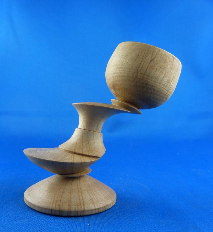

Un bougeoir plein de Charmes... 20 Jan 2016 17:26 #124401
Comme j'aime le faire...excentrique...je le fais..lol
En Charme, finition Huile Danoise.
Re:Un bougeoir plein de Charmes... 20 Jan 2016 18:22 #124403
  • Messages : 935
Pas mal ton tournage excentrique, à part le petit
éclat sur la partie haute, et pencher comme il est
la bougie risque de couler sur le meuble où il sera poser.
Re:Un bougeoir plein de Charmes... 20 Jan 2016 18:27 #124404
Merci Alain,
Ce n'est pas un éclat, c'est la surface d'origine sous écorce, conservée sur une partie de la coupelle, avec une texture faite avec une gouge de 6 mm, limite "décrochage".
Même positionnée ainsi, la bougie ne peut couler à l'extérieur...

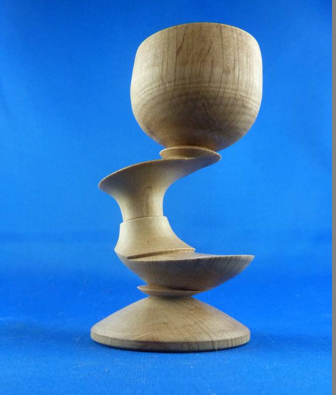

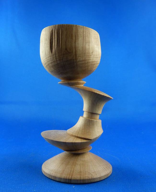

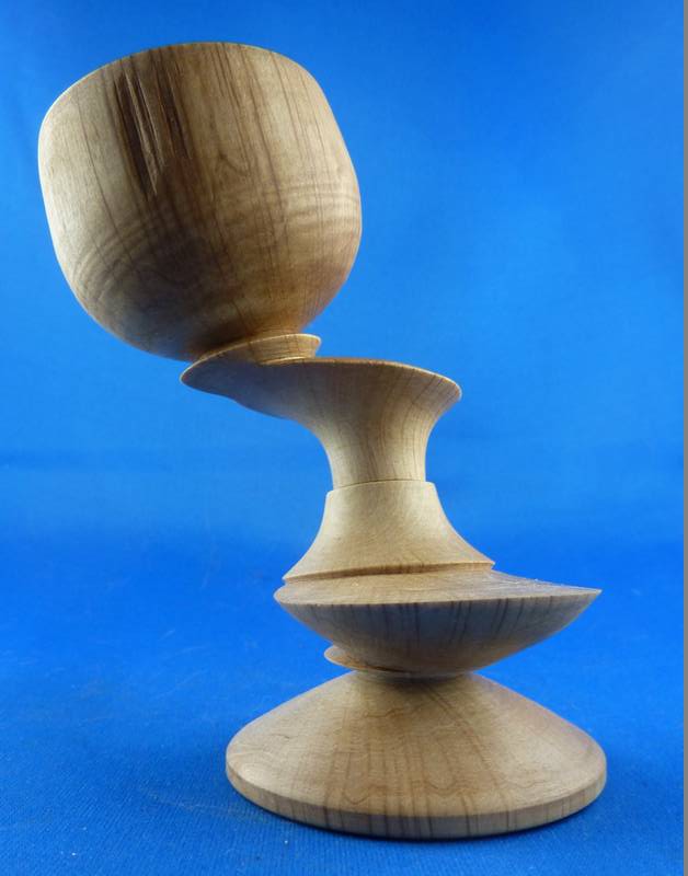

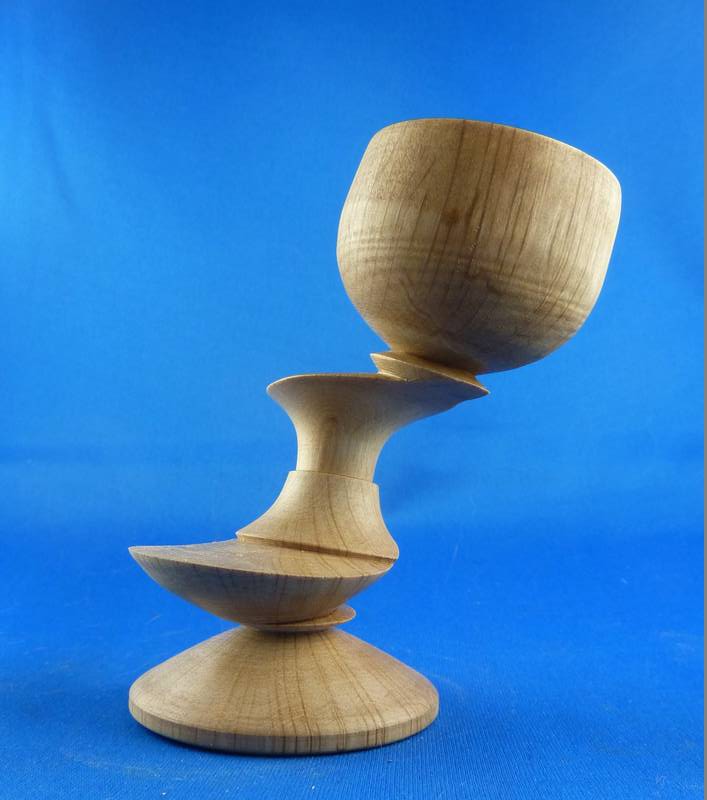

Allez...une photo supplémentaire, puisque, apparemment, les différentes photos ne vous ont pas interpellées....a part la bougie qui coule... :cheer:
Pour rappel...c'est toujours le même bougeoir, pas deux ni trois..
