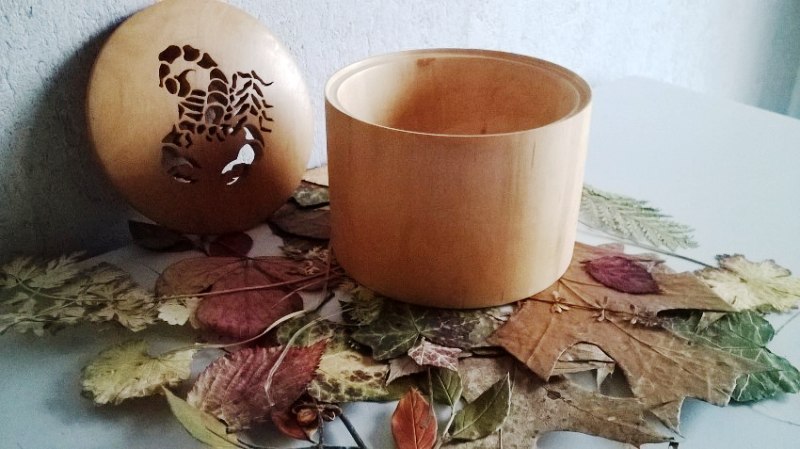

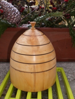

Voici quelques boites toutes réalisées dans du bois de chauffage....
du charme je pense...
Dimensions: pour la première diamètre environ 10cm hauteur 15cm:

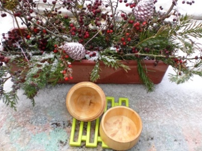

La deuxième toujours du bois de chauffage, sauf le couvercle en cerisier. Inspirées de Daniel32.
Comme le dit si bien ma moitié, Ah là j'aime bien.
Va falloir que je fasse tous les signes de la famille....

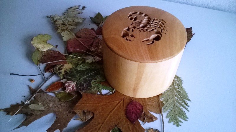

Hauteur 8cm diamètre 10cm hauteur 8cm, photos de ma fille...
Oups, il y a une ombre, alors en voici une autre:

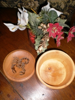

ou as tu trouvé les signes du zodiac pas trop compliqué?
les seuls que je possède me paraisse infiniment plus complexe que celui que tu présentes
L'envers de ton couvercle (l' intérieur) est il bombé ? ou plat?

Comme procèdes tu pour le couvercle?
Mise en forme puis chantourange?
Pas de soucis pour reporter le dessin sur le couvercle bombé?

Re:Boiboites... 23 Jan 2016 18:27 #124474
Alors je réponds dans le désordre...
Oui Roger, le couvercle est bombé à l’intérieur comme à l'extérieur.
En fait l'intérieur suit la courbe de l'extérieur.
Roger, je vais t'envoyer les fichiers avec les symboles trouvés sur le net.
Ben oui les gars, ma moitié a bon goût, la preuve je suis encore avec...... :laugh:
Là je sens que je vais me faire chahuter.
Bernard, il me reste encore la mirabelle...
Pas de soucis pour coller sur le bombé, la forme n'est pas si convexe que ça et le papier avec la colle repositionnable est plus mou. Il épouse le couvercle que je tourne et que je termine sur le corps de la boite.
Ensuite je chantourne, l'épaisseur fait 5mm et la hauteur du couvercle 3cm.
Ensuite, remise sur la boite au tour et finition en rotation.

Belles pièces, la première me rappel une ruche,
