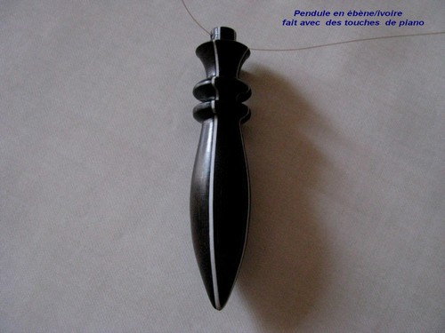

un cadeau promis 23 Jan 2016 18:05 #124468

Je me trompe où il y a un insert blanc ?

le résultat est à la hauteur de la peine
bravo

Magnifique. Quelles sont les dimensions?

Bien, mais quel est le nom de cette bête?, le bois?,
les dimensions? comme il est souvent demander?

Mais comment peut-on coller de l'ivoire et de l'ébène ? Cyano ?

Pour Charles Serge, oui cyano, mais bien poncer les surfaces à coller avec du en laissant d à fin qu'il reste des rayures pour un meilleur collage
Pour Alain , c'est tout simplement un pendule de radiesthésiste en ébène et ivoire ; de la récupération de touches de piano, les inserts en ivoire sont récupérés sur les touches blanches en les chauffant au décapeur car ce ne n'est que du placage

Et maintenant ce pendule va découvrir la vérité sur de quantités de questions ???
et l'on peut tourner un pendule dans n'importe quelle essence de bois ??

PTitloup, toutes les parties en bois étaient destinées à la déchetterie ,le gars gardait juste la partie métallique où sont montées les cordes pour en fabriquer un instrument de percussion ...
Tous les bois sont bons suffit de respecter les côtes ( données par un professionnel)
