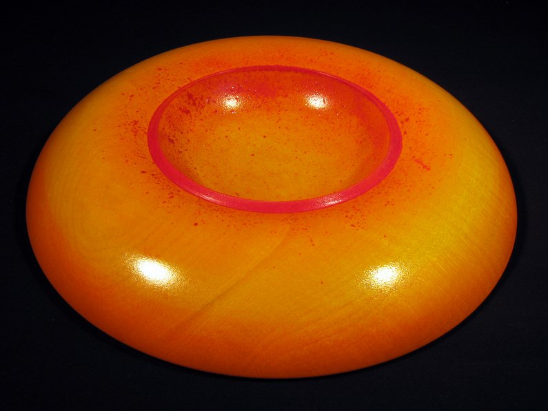

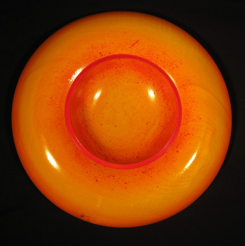

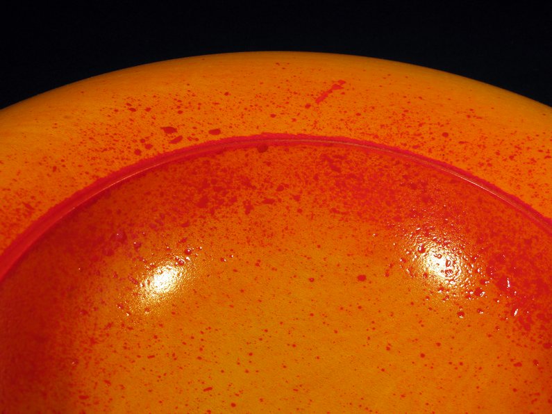

Boujour,
Voici un autre plat coloré que j'ai réalisé il y a quelques temps. Je sais que ça ne vas pas plaire à tout le monde et je n'en ferai pas tous les jours non plus.
Réalisé en érable, diamètre 28 cm, hauteur 4.5 cm.

Bonjour, c'est coloré, sobre, ça met de la gaîté en cette saison!! :cheer:

Bonjour Christian, ;)
Belle pièce, j'aime tout particulièrement l'aspect tacheté.
Les couleurs sont éclatantes et très bien marquées.
Même si le bois naturel reste le premier choix, il en faut pour tout le monde et certains préfèrent ce genre.

Très beau, tu as vernis sur la peinture ? si non quelle est la marque de ce produit ?

Comme Daniel je préfère le naturel, surtout dans ces tons flashant.
La couleur rouge sur le jaune donne un très effet.

Merci pour vos commentaires.
La teinte utilisée est de l'écoline pour le fond qui laisse voir le veinage du bois. Les taches rouges sont faite avec de la peinture acrylique et une brosse à dents. J'ai trempé la brosse à dents dans la peinture et j'ai passé mon pouce sur les poils et la peinture est projetée sur la pièce. Après séchage, j'ai appliqué une laque en bombe pour fixer le tout.
Je suis d'accord que le bois naturel a des couleurs magnifiques et que le couleur n'est pas indispensable. J'ai fait uniquement quelques pièces avec de la couleur pour changer et pour faire d'autres essais. Il en faut pour tous les goûts.

J'aime bien la couleur un beau rendu de l'ensemble.
Re:Plat peau d'orange 30 Jan 2016 14:13 #124668
J'aime assez la couleur mais
je crois que je l'aurais associé
à une autre couleur,autrement c'est une
belle pièce.

Malgré que je préfère le bois naturel comme pas mal je trouve cette pièce magnifique
il en faut pour tout les goûts
