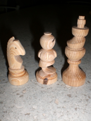

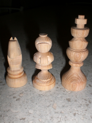

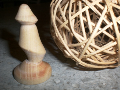

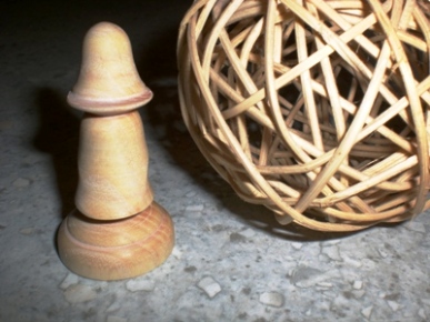

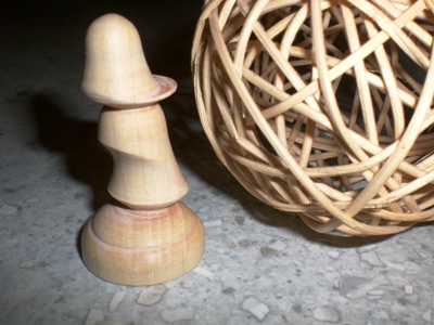

Bon je viens de ressortir un bouquin qui traitait du tournage de pion d'échec....
J'ai voulu m'y essayer, bon exercice d'excentré...sans mandrin adéquat bien sûr.
Alors dans du bois de chauffage pour commencer avec des photos qui j'espère seront moins suggestives....
Il s'agit d'un soldat avec son casque et une cape.
Star War, le retour :silly: :woohoo:
Maintenant va falloir que je reproduise 15 fois.. :blush:
Ah oui j'oubliais, hauteur 51 mm diamètre au plus gros 28mm.

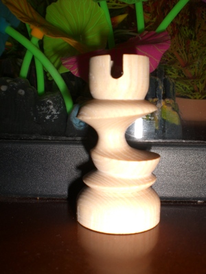

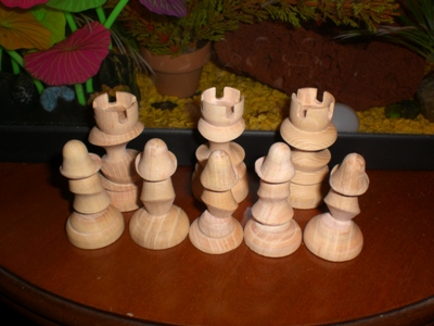

Bien voilà la suite.
J'ai continué à faire mes bidules de pion (un pion au échec peut être assimilé à un soldat, d'où mon commentaire).
Sinon, je pense que cette pièce ne prêtera ps à confusion:
La tour:
Toujours en bois de chauffage, diamètre 30mm hauteur 55mm.
Mon compliqué à faire que les pions.
Et une petite vue d'ensemble de ce qui est fait:
Plus que 24 pièces à faire......

Pourrais-tu expliqué comment tu procèdes. Notamment pour la tour
J'imagine : partie du haut tournée dans l'axe
Léger désaxage pour former la gorge et la demi virgule
Recentrage pour terminer le bas.
Sinon as tu tâtonné longtemps pour trouver les formes?

Alors pour répondre Franck, je te mets un MP.
Sinon je n'ai pas cherché pour faire, il s'agit de modèles pris sur une revue.
Idem pour le désaxage, j'utilise un truc perso qui me permet de toujours savoir dans quel sens je dois désaxer.
Pour les créneaux, j'ai adapté à ma sauce par rapport à la revue, je tourne le rond du donjon, je trace au crayon un repère à 4mm du haut, puis je perce 4 trous (là je diffère par rapport à la revue) à l'équerre (idem en utilisant le crayon et le support pour tracer), puis seulement je creuse le donjon.
Ensuite j'enlève le haut du créneaux à la Dremel.

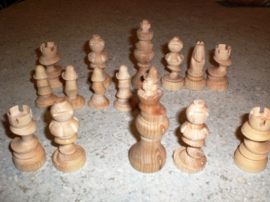

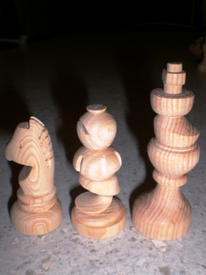

Bon voilà j'avance mais c'est laborieux......
Le Cavalier 2 échecs (ah c'est drôle non ?)
Alors voici dans toutes les positions.... :blush:
De face:
Profil droit:
Profil gauche:
Et photo de famille:
Voilà presque au complet, il me reste tout juste 16 pièces à faire...quelle galère je crois que je n'en ferais pas deux.
