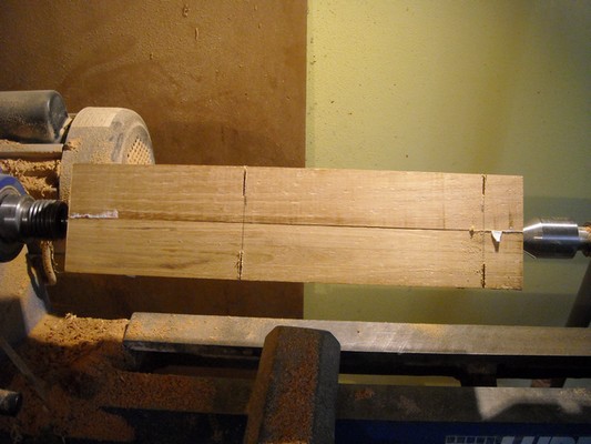

Bonsoir Roger
Les carrelet font 40 mm
pour le maintiens ils sont colles avec une feuille de papier entre chaque carrelet
Voir photo

Bonjour Michel
tu ne mets rien d'autre comme sécurité?
J'aurais peur que la force centrifuge face exploser les collages
quelle est ta vitesse de tournage?

Bonjour Roger
Pour la sécurité j'utilise du scotch américain renforce ou des colliers rilans sur chaque cote
Pour la vitesse impossible a dire car j'ai des problèmes de variateur et courroie il va falloir que démonte pour tout nettoyer et voir le problème

Beau soliflore, mais comme Roger tu risque gros
en tournant cette pièce.

Bonjour Alain 60
pour la sécurité je croix pas risquer grand chose avec le scotch américain renforce de chaque cote des carrelets qui sont pas sur la photo
Le scotch a été mis juste après les entailles des angles

Belle pièce pour ce dissocié ,c'est vrai qu'avec les
colliers il n'y a pas grands risque .
