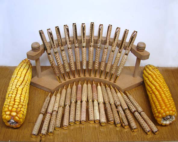

voila je viens de terminer une commande de stylos en rafle de maïs

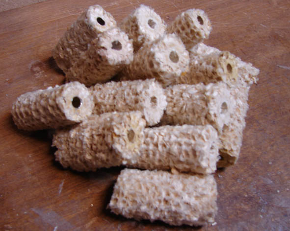

Bien belle série de stylo; mais il me vient une question: à quel diamètre tu perces pour un tube de 7mm en sachant qu'à l'intérieur de la rafle c'est toujours un peu spongieux et friable, donc le collage est plus délicat. Y a t-il ne technique particulière pour le collage?

Tous plus beaux les uns que les autres, bravo Roger !

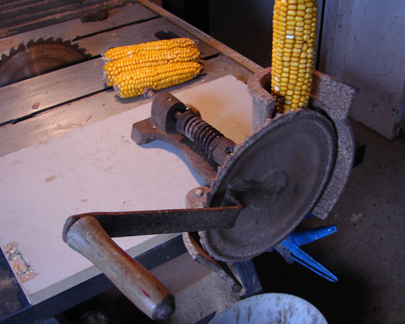

Bonsoir Gilles
oui je perce entre 6,8 et 7 mm en fonction de l'endroit que je garde pour ma fabrication.
toutes les rafles ne sont pas bonne pour faire cela , il faut choisir les épis et surtout les égrainer à la main ou avec une machine à égrainée à manivelle.
et en suite il faut faire un choix de la variété,grosseur et teinte de la rafle(c'est à mon avis le plus difficile)
et malgré toutes ces précautions il faut compter environs 40% qui n'arriverons pas à faire un stylo
ne jamais utiliser les reste d'un après le passage de la batteuse, les rafles sont pleines de fissures
