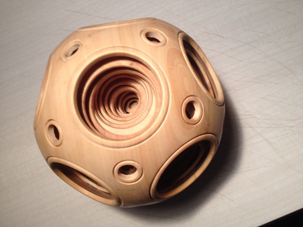

Boule a 13 spheres 13 Fév 2016 09:27 #125109
  • raymondlm35
  • Portrait de raymondlm35
  • Messages : 176
Boule en buis echauffe de 100 mm
Lunettes principales 35 mm
" Secodaires 8 mm
Epaisseur des sphère(coquilles) 1,7 mm environ

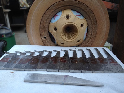

Pour Bernard l'espace entre les coquilles est de 1,7 mm en moyenne,
La longueur de coupe demarre a 1,9 mm et largeur 1,2 MM,pour le premier au fond
le dernier 17,3 mm de long pour 1,9 mm de large ,les 4 derniers creusages c'est
tres chaud !!!
je te mets des photos

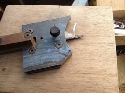

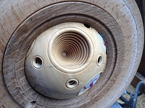

interieur d' une lunette
12 outils x 12 lunettes =144 passages d'outils
porte outil

Je n'ai pas bien compris la photo de l'outil, il semble qu'il y ait 2 coupes en même
temps ????.
En effet je vois la partie centrale du cône et la partie creusage de l'intérieur de la
boule ???
Est-ce uniquement pour montrer ?
Sinon ouille je me demande comme tenir l'ensemble pendant la coupe.
Tes outils sont fait comme moi ?
En tout cas en voilà une qu'il va falloir aussi que j'essaie.

Cette fois ci je n'ai pas fabrique les outils
C'est J C Charpignon qui me les a pretes et j'en profite
pour le remercier de ses précieux conseils
Le porte outil a un support pour le porte a faux
car le premier outil mesure 48.25 mm de long a l'entree de la lunette
avec les cotes citees a Bernard
C'est pour montrer l'outil et le support
