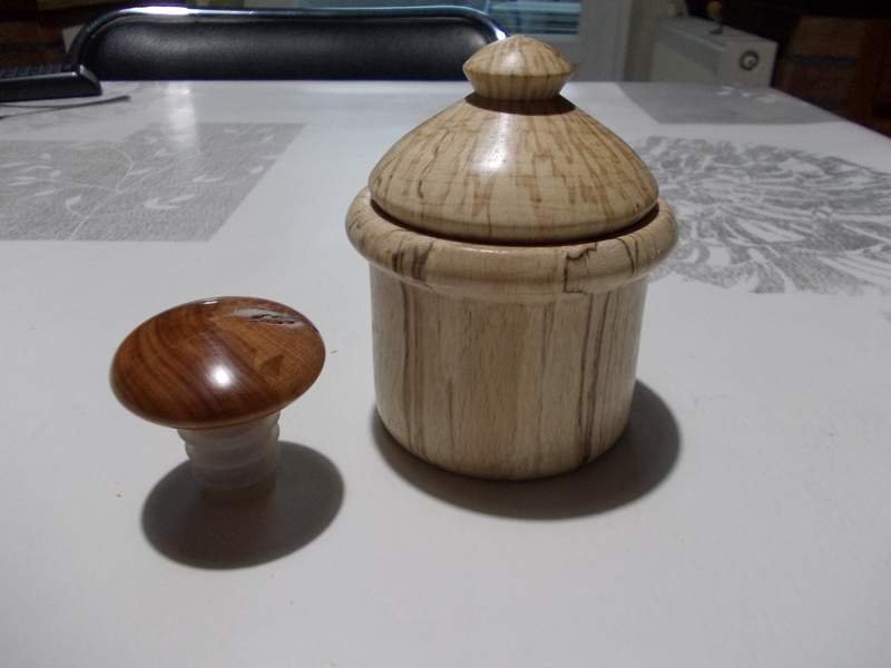

un petit tour chez le papi et récupération d'un bout de hêtre et d'un vieux morceau de mirabellier avant qu'ils ne passent dans la chaudière.
il me manquait le bouchon sur la bouteille de mirabelle.
Pas facile a creuser le hêtre chauffé très sec,impossible de dérouler un copeau avec la gouge a creuser(j'ai creusé au tronquoir avec un passage à l'anneau pour faire propre).Le mirabellier presque aussi dur que du buis
j'en ai profité pour tester le disque de polissage

Le test est réussi .... chez Papi , il y a ce qu'il faut .
beaux objets tournés ...
Ce que tu appelles mirabellier , c'est tout simplement du prunier ???
il devait être bien sec pour être si dur ...

Bonjour le mirabellier est un beau bois malheureusement , il fend beaucoup et on y retrouve souvent des inclusions de pourriture .les autres pruniers sont presque de la même qualité .Bon tournage.
