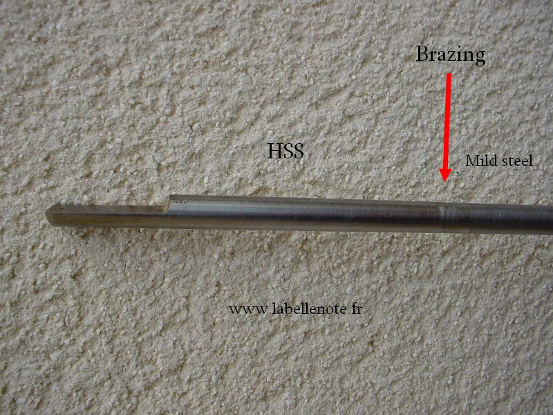

Salut François,
Voilà l’alésoir :
Il est en acier, non traité pour le moment, c'est pas pour faire de la série non plus.
La difficulté dans les instruments à vents, elle est en réalité là, il faut plus être métaleux qu'autre chose...

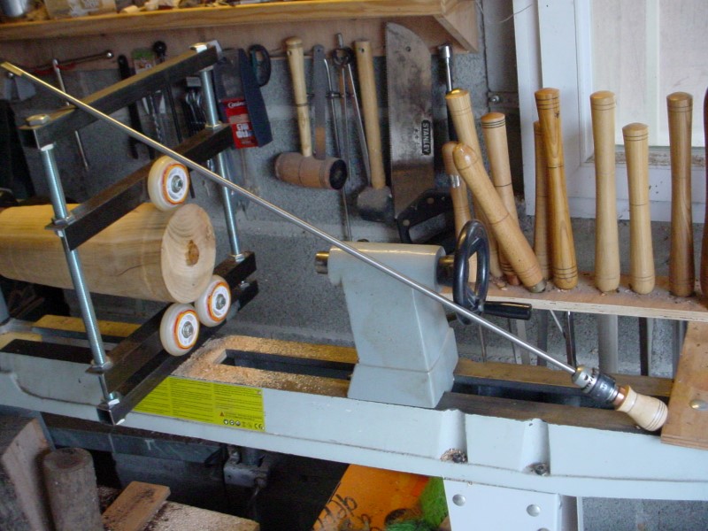

Il y a une petite vidéo dans le lien que j'ai donné plus haut, on voit comment on s'en sert. Évidemment, il a fallu faire une perce étagée au préalable qui commence par une perce à 4mm de part en part ;-)
Christophe

on ne voit pas les photos . Et tu perces comment, de part en part ? juste dans l'axe, toujours concentrique ?
Re:Bombarde cerisier/If 30 Mar 2016 09:38 #126490
Merci Christophe,mais les photos n'apparaissent pas.
Cette alésoir a déjà été réalisé dans notre association
je crois que c'était un morceau de STUB.
il faudrait que je retrouve les photos.
Re:Bombarde cerisier/If 30 Mar 2016 13:21 #126492
  • LaBelleNote
  • Portrait de LaBelleNote
  • Messages : 295
Oups, pardon, voilà le message est corrigé.
Effectivement, pour une utilisation professionnelle, on ferait celà en acier à outil comme le stub, et on ferait un traitement thermique.
Pour quelques pièces, l'acier doux suffit bien.
Souvent, quand j'en trouve, j'utilise de l'inox, qui est un bon compromis, encore assez facile à usiner mais plus dur.
Pour les perces, j'utilise ce qu'on appelle en anglais un "D bit", je ne connais pas de terme français pour ça.
Ce n'est pas vraiment le fleuret qu'on trouve dans le commerce, c'est l'ancêtre des mèches à canon, mais toujours au goût du jour.
Christophe
