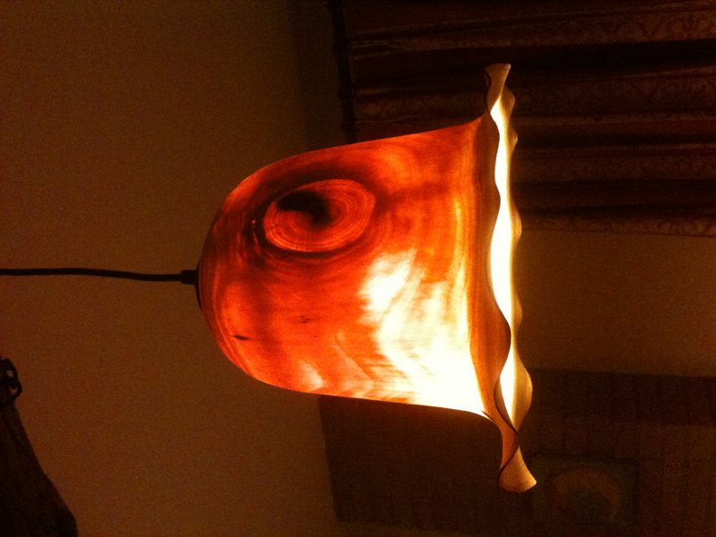

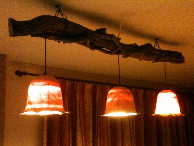

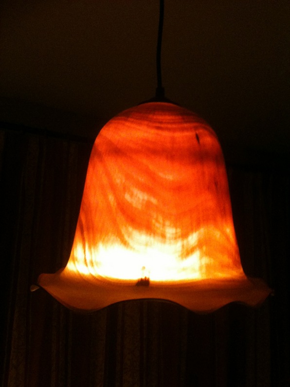

Voici 3 abat-jours que j'ai réalisé il y a quelques années. En hêtre, ils se trouvent en dessus de notre table à manger.
Diamètre environ 270 mm, hauteur environ 220 mm.
Qu'en pensez-vous?

Bonjour Christian, ;)
Belle réussite et en 3 exemplaires en plus.
La forme du bas est-elle formée sur un "moule" ou bien s'est-elle formée naturellement ainsi ?

L'ondulation à la base est apparue au séchage en quelques jours.
Tout le monde sais que le bois se fend en séchant. Ceci est vrai sur toutes les épaisseurs de bois, sauf sur les bois très fins (de l^'ordre du mm). En effet, si le bois est très mince, il pourra se déformer sans se fendre, ce qu'on voit très bien sur la base des abat-jours.

Très sympa ! j'aime bien le coté ondulé des bords, ça ressort bien.
