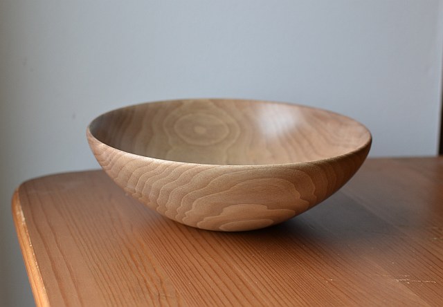

Une coupe en noyer réalisée il y a quelques jours,
j'ai donné la pièce sans la mesurer mais elle faisait 20 /25 cm de diamètre environ.
Finition paraffine

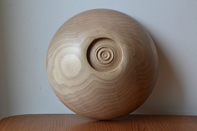

Je n'ai pas réalisé une prise assez profonde, en serrant, les mors ont relevé un peu le bois...
Antoine

belle finition et ton coup de gouge me semble bon.
ce qui t'est arrivé avec ton serrage , à mon avis c'est simplement que le fond de ta prise de mors soit bien droit et propre(bien d'équerre et ne pas passer la toile abrasive).alorrs quand tu serres il faut que ta pièce soit bien en appuis sur une seule surface de référence(ou le fond de ton emprunte ou sur les mors, mais jamais sur les deux surfaces) car dans ce cas tu as un mauvais serrages suivant les mors que tu as (en queue d’aronde 4 mm suffit en profondeur). et tenir compte que le bois sèche en tournant donc vérifier le serrage en cours de tournage.
mais chacun sa méthode, je pense que tu auras d'autres réponses.

Un joli tournage bravo, pour la prise de mandrin je suis du même avis que Roger. Je tourne des diamètres de près d' 1 m. avec une prise de 5 mm.

Pour le problème de l'arrière je pense que ta prise
de mandrin est mauvaise c'est pour cela que tu as
eu ces traces ,il faut toujours bien soigner ses prises
de mandrin que le fond soit bien plat et que les mors ne
talonnent pas ,Roger la d'ailleurs bien résumé.

Ok, je note pour la prise de mandrin et je m'appliquerai plus la prochaine fois !
merci !

C'est une belle pièce, belle ligne, belle finition, que demander de plus...
J'aime bien la finition de la prise mandrin (je suis adepte pour les garder ;) ).
Maintenant tu peux coller du feutre sur les mors (on en vend en adhésif).
