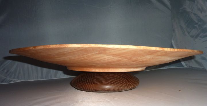

Plat de Ø 480mm en hêtre échauffé.
Légère déformation constatée après séchage...

quelle finesse , surtout sur un grand diamètre

j'imagine que tu as tourné du bois vert, ce qui provoque sa déformation; Mais n'y a-t-il pas le risque que la pièce se fende?

D'après ce que j'ai pu constater, même dans du bois sec il y a des déformations sur des grand diamètre comme celui-là. Elle sont dues aux contraintes internes du bois qui sont modifiées lorsqu'on travail le bois.
Sur le bois vert, les fentes sont garanties si on garde le cœur, il faut don IMPÉRATIVEMENT éliminer le cœur.Il y a également un gros risque de fente s'il y a des nœuds. Mais sur sa pièce, il n'y a pas le cœur ni de nœuds, donc pour moi il n'y a quasiment aucun risque de fente.

Bonjour Norbert, ;)
Belle dimensions et finesse.
Tu m'étonnes qu'elle se soit déformée vu l'épaisseur.
J'ai toujours des surprises de ce genre par ces temps si avec la température dans l'atelier et à l'intérieur.
Je rentre mes pièces après les avoir travaillées au maximum et après quelques jours je rattrape un peu.
La déformation donne du caractère et montre bien que le bois est une matière vivante.
