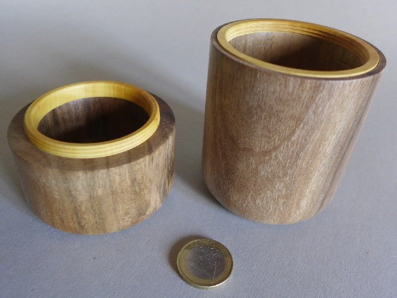

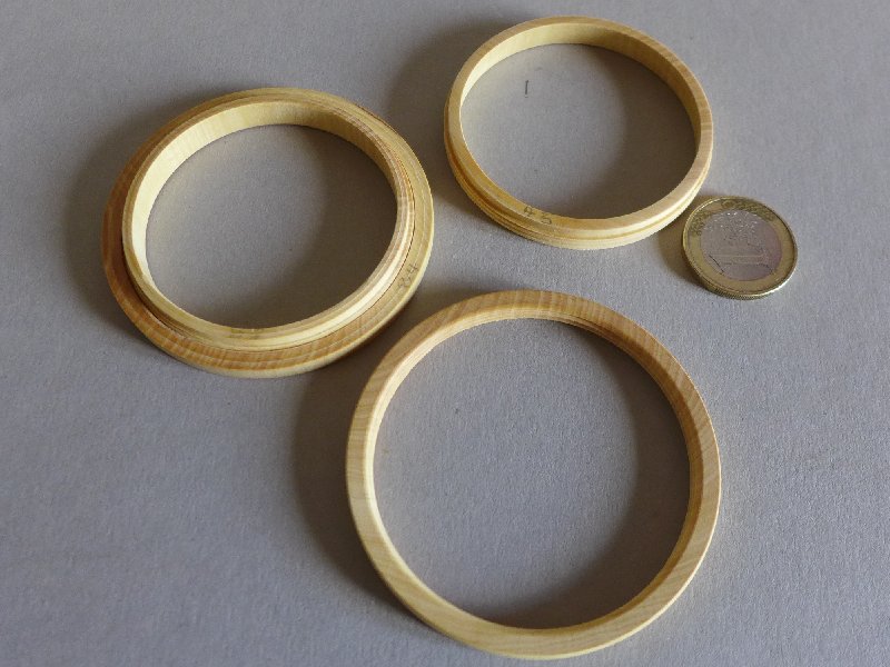

Bonjour à tous,
J’avais vu sur le forum allemand l’idée de faire des bagues filetées au lieu de faire le filetage directement dans le bois de la boite.
Vu que je suis bien équipé pour fraiser des filetages je voulais essayer cette solution; Elle a vraiment beaucoup d'avantages:
- Beaucoup plus facile à faire parce qu’on peut tourner les bagues filetées à l'avance; J’ai fait simultanément 5 bagues à partir d'un tube avec filetage intérieur respectivement filetage extérieur.
- Il est possible de faire des boites de toutes sortes de bois, même dans des essences où un filetage n’est pas possible.
- Le filetage peut être très court, car il n'y a pas besoin de saignée pour dégager l'outil.
- Sans cette méthode, il est pratiquement impossible d'amener les nervures du bois coïncidents!
La boîte est en noyer et a une dimension de Ø 70 x 120 mm, diamètre du filetage 57 mm
Bonne soirée,
Roger
Roger

Bonjour à tous,
Merci pour vos commentaires!

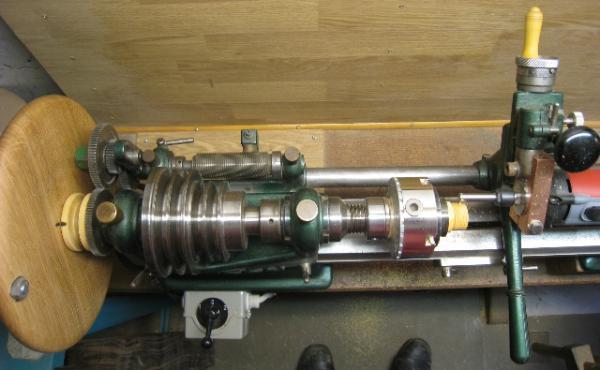

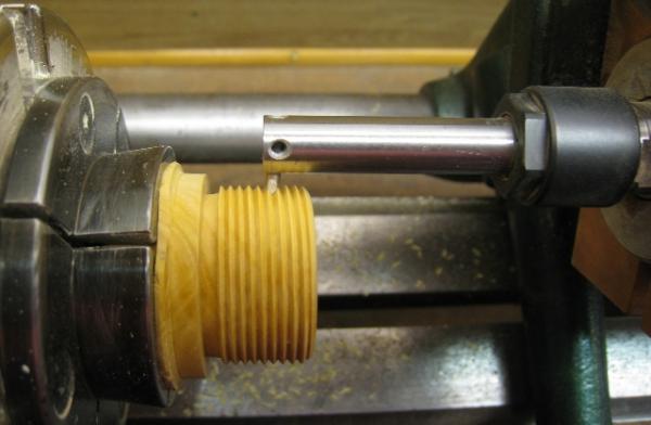

Roger > les bagues filetées sont en buis. J'ai modifié un vieux tour à métaux pour pouvoir fraiser les filetages et ça marche plutôt bien! (je mets des photos dans la prochaine répons!)
Marcelle et Alain > je ne fais pas le filetage directement à l'intérieur de la boite parce que certains bois ne sont pas adaptés et en plus c'est plus simple de faire ces anneaux (mâles et femelles)en même temps pour éviter de refaire à chaque fois les réglages qui sont quand même assez compliqués.

Photos de mon système!
Roger

  • Messages : 154
Dernière photo
Roger

Bonjour Roger
merci pour ces explications et les photos

Re:Boite avec anneaux filetés 24 Avr 2016 20:38 #127118
Merci pour les photos ,c'est une belle machine.

  • Messages : 594
ok merci pour les photos je comprends mieux maintenant.

Je fais régulièrement des bagues filetées comme Roger. Mon principe est tout simple.
Une défonceuse équipée d'une fraise en V montée sur une table croisée (au début une table de GSB , mais maintenant plus précise) en face une tige qui avance au pas souhaité. Ainsi je peux faire des, pièces mâle ou femelle. sur la tige mais mis un embout au pas du tour pour monter un mandrin avec sa pièce usinée ou à usiner. Ca marche très bien.
Sur tous les forums vous pouvez trouver sans problème des photos ou des plans de fielleuse..
Je fais également des bagues femelle au pas M 33 ou 1X8tpi pour coller sur des outils dites 'abrasif , plateaux de reprises et beaucoup d'autres mais avec des tarauds,, c'est bien plus rapide que la fielleuse. Je n'utilise que du buis.

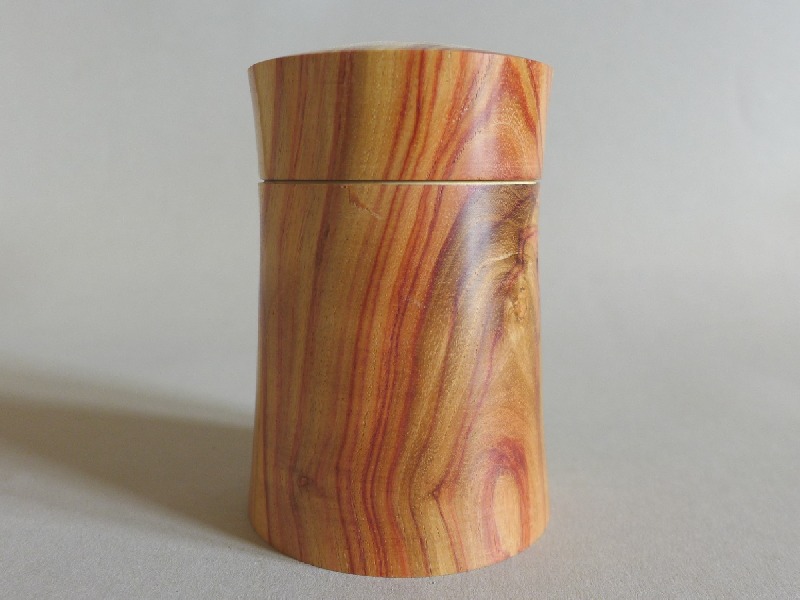

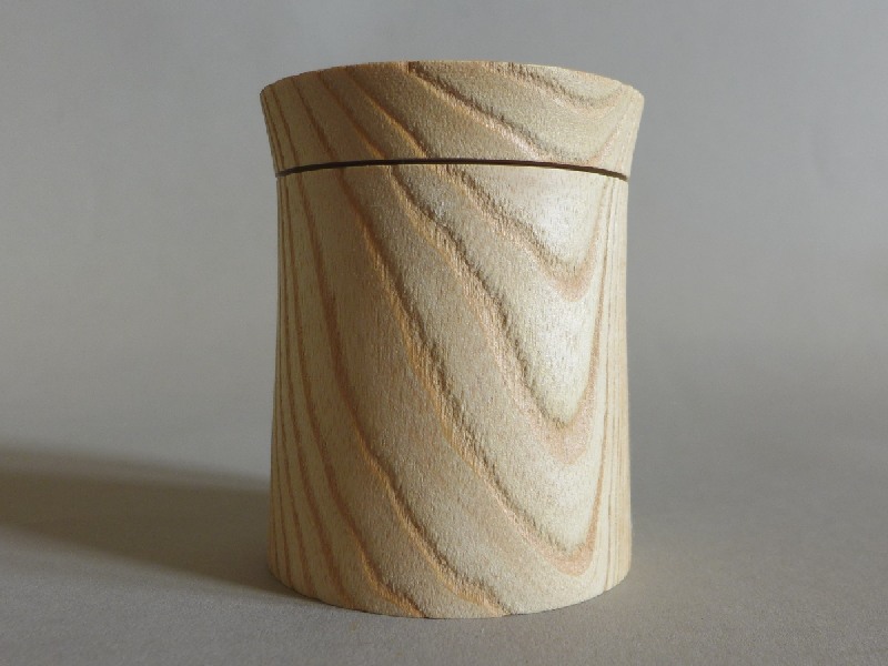

  • Messages : 154
Salut tous,
J'ai encore fait quelques boites!
Frêne Ø 77 x 100 mm sablé
Mélèze Ø 85 x 110 mm sablé
Bois de rose Ø 75 x 110 mm
Bonne soirée, Roger

  • Messages : 154
Mélèze
Roger

  • Messages : 154
Bois de rose
Roger

Re:Boite avec anneaux filetés 30 Avr 2016 23:01 #127246
Superbe!!!!pas de cassure entre le
couvercle et la boite j'aime bien
cette idée.
Re:Boite avec anneaux filetés 01 Mai 2016 08:36 #127253
Superbe réalisation , j'adore les sablée
