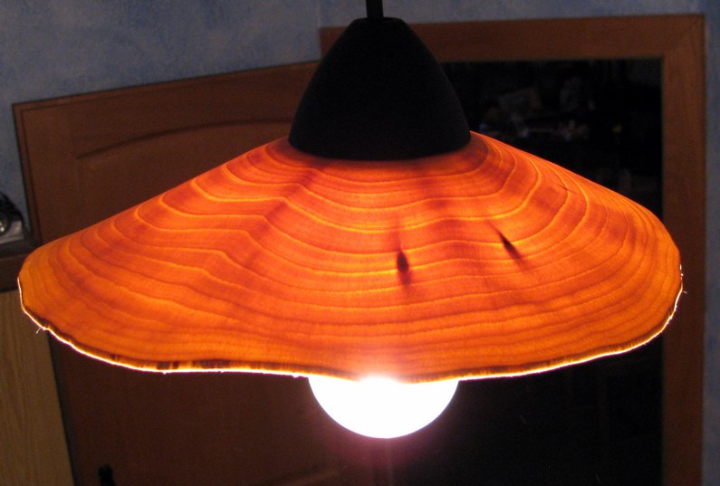

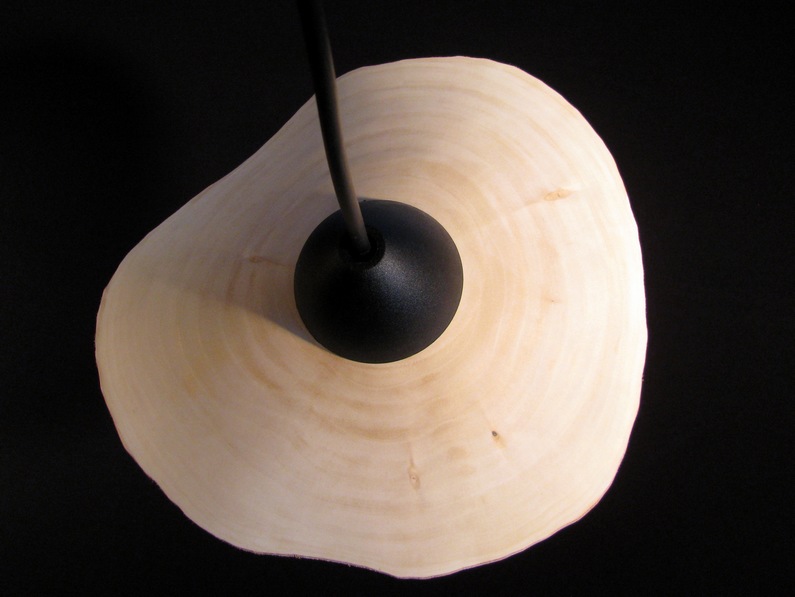

Voici un abat-jour que j'ai terminé le week-end dernier.
Grand diamètre : 29 cm
Petit diamètre : 23 cm
Hauteur : 23 cm
Meilleures salutations.
Christian
Re:Abat-jour en bouleau 22 Avr 2016 08:41 #127036
Bonjour Christian, ;)
Très joli et réussi.
Pour m'y être frotté, je comprends la difficulté en plus sur 29cm de diamètre.

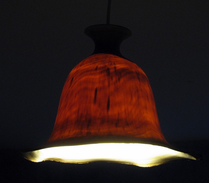

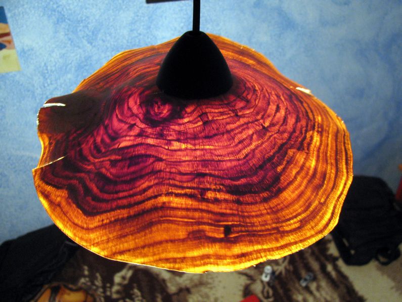

Voici un autre abat-jour plus beaucoup plus simple à réaliser, mais je ne sais pas quelle est cette essence. Pouvez-vous m'aider?
Merci et meilleures salutations.
Christian
Re:Abat-jour en bouleau 24 Avr 2016 20:46 #127120
J'aime bien le rendu.

C'est super joli, belle épaisseur constante.
Quel système d'accroche as-tu fait?

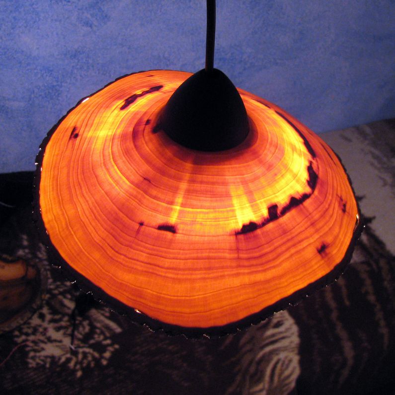

Bonjour à toutes et à tous,
Voici encore un autre abat-jour.
Pour le réaliser, j'ai mis mon morceau de tronc sur le tour entre pointe, j'ai fait une prise de mandrin en compression d'un côté et j'ai dégrossi en laissant l'écorce d'un côté.
Ensuite je l'ai mis dans le mandrin. J'ai commencé par creuser le dessous de l'abat-jour au crochet et ensuite j'ai tourné le dessus de l'abat-jour (du côté du mandrin).
Bonne soirée.
Christian

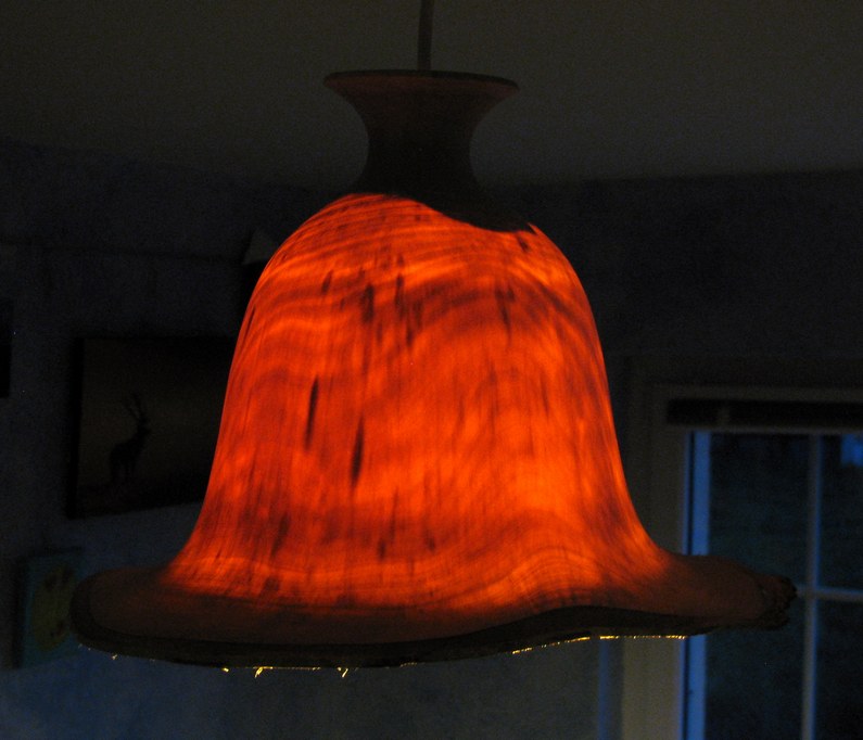

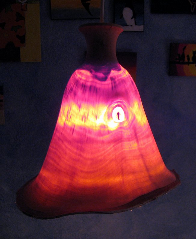

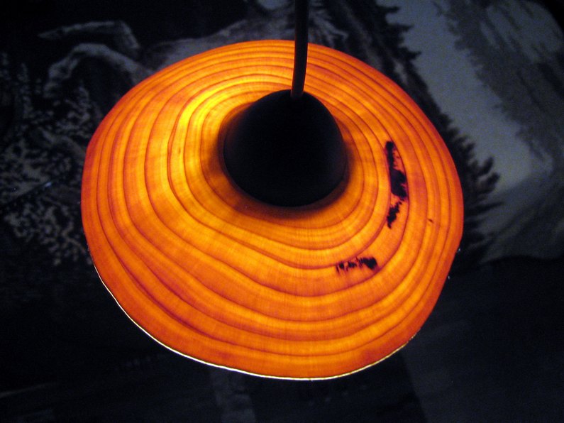

Voici 3 autres abat-jours.
Chêne, diamètre 247 à 30 cm.
Diamètre 21 cm. Essence : ?, si vous pouvez m'aider.
Bouleau, diamètre 24 à 29 cm, hauteur 26 cm.
Bonne soirée.
Christian

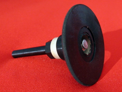

Ensuite il suffit de quelques jours pour que l'abat-jour soit sec. Le ponçage peux commencer maintenant, à la main car on ne peux plus le mettre sur le tour. Quand je dit à la main, ce n'est pas tout à fait vrai, voilà ce que j'utilise avec des grains de plus en plus fin.
