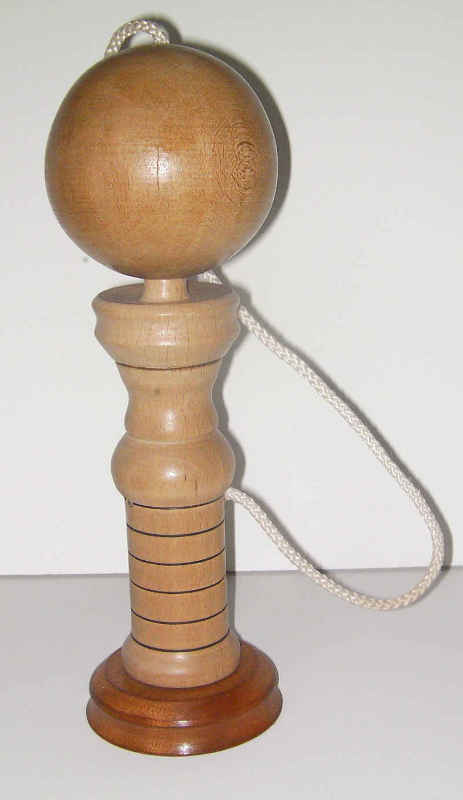

bonjours a tous et toutes
voici mon premier bilboquet

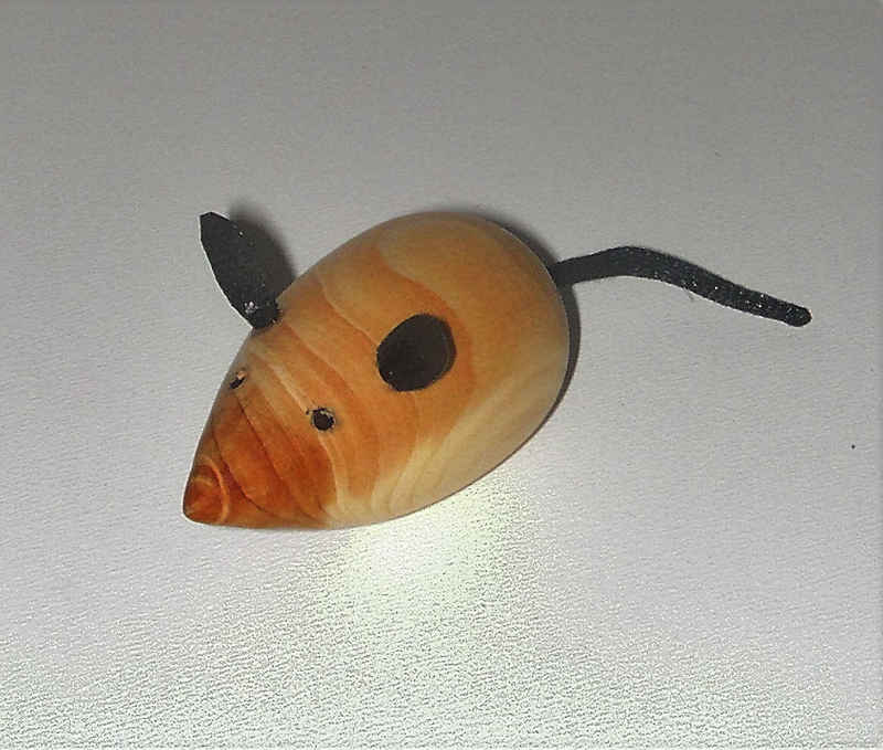

une petite souris
bon tournage a tous
Patrick

Bien le bilboquet , un jeu de rois qui n'avaient pas de jeux électroniques ...
Pourquoi n'as tu pas percé plus afin que la boule soit plus son tenon ?
Et d'après moi , ta ficelle sur la poignée que tu tiens avec la main , faut qu'elle soit plus près de ta boule , juste au dessus de ton trait qui est seul en haut , car pour jouer avec ton bilboquet , il n'y a pas de déséquilibre ... ( cela n'est que mon avis )

Belles réalisations même remarque
que Ptiloup ,la ficelle vient sur
le haut du manche faire une gorge,
et la boule doit être en appui sur
le dessus du manche et la ficelle
me parait un peu courte .
autrement le travail est bien fait.
à + François
Re:nouveau bilboquet 19 Mai 2016 21:00 #127610
Pour la boule Je perce a 20 mm sur 50 mm ensuite percer avec un foret long suivant le D la ficelle. Et sur la parti base longueur 40 mm bas 19 mm haut 16 mm. autrement pour réussir a mettre la boule. Et la boule en buis avec le hêtre du bas sa laisse des marques.
La forme et bien.

bonjour a tous et toutes
merci pour ses conseils celui ci et le premier que je fait les autre tiendront compte de vos conseils
pour ce qui est du perçage de la boule elle touché le ba du tenon mais je n'est pas pensé au nœud de la ficelle
merci et a très bientôt
bon tournage a tous
Patrick
