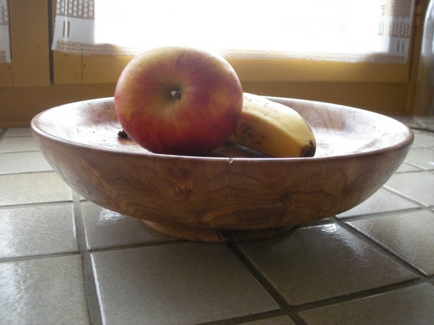

Coupe de fruits en loupe d'orme ...

Un super bois mais pourquoi avoir laissé toute cette épaisseur?
Il y a surement une raison mais pour le moment ça m'interpelle.

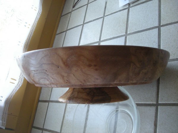

En épaisseur , il n'y a pas grand bois , car j'ai fait une emprise en dessous pour le pied , mais c'est vrai que sur les bords , j'aurai pû en enlever plus , et quand on la regarde de face , on croirait qu'il y a 2 cm de bois ....
Anne , tu as raison , plus fin , c'est plus joli ...

Même réflexion que Anne en découvrant la pièce pourquoi la coupe est-elle si épaisse???
Elle doit faire un poids énorme à moins qu'il n'y ai une explication...?

Très beau bois dommage que la coupe na pas
été plus creusée c'était possible.

Très jolie pièce de bois, elle aurait mérité un peu plus de finesse.

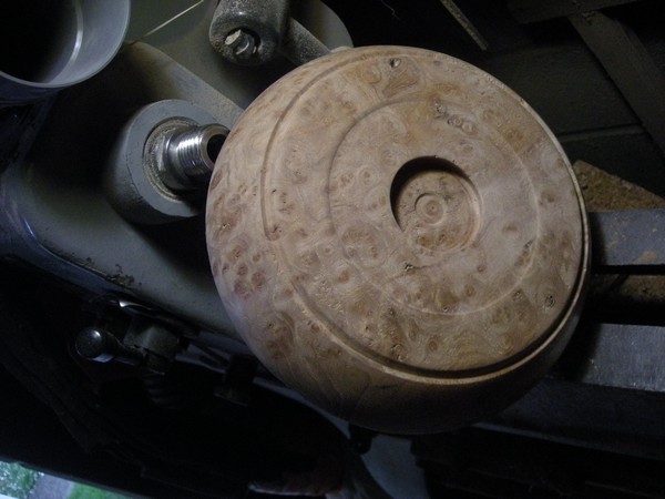

peut être que tu peux la reprendre un peu, vu qu'elle a encore sa prise de mandrin.

Mais pourquoi faire une empreinte aussi profonde?
Par sécurité?
Une pièce comme celle-là ne demande pas plus de 5mm de profondeur.
La pièce de bois fait quand même au moins 40 à 50mm d'épaisseur, autant en profiter.

Je pense que s'il avait eu l'outil " bol système " ou autre pour récupérer le milieu il l'aurait creusé d'avantage et fait plus fin en épaisseur ,cela fait toujours mal au ventre de voir partir une belle loupe en copeaux ...........

Mon empreinte fait 7 mm de profondeur , l'épaisseur de la coupe 41 mm ,
et la profondeur de creusage dans la coupe est de 29 mm...
l'épaisseur du fond est de 5 mm... fallait encore en enlever ???

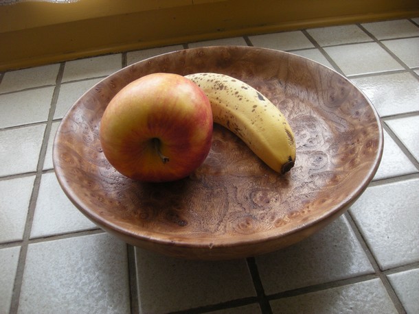

En regardant les photos on se rend compte qu'il y a une cassure dans le creusage, c'est cette cassure qu'il faudrait arrondir pour donner plus de profondeur, et enlever quelques mmm si possible.
Mais le problème est bien optique...et peut être corrigé

Oui Roland a raison il faudrait enlever sur
le coté sans enlever au fond c'est possible.

Oui je vais tourner le côté , cela fait un p'tit angle ....

Coupe qui interpelle par ses ruptures de lignes et par l'impression de lourdeur qu'elle dégage.
La simplicité des lignes et leur fluidité et ce qu'il y a de plus difficile à obtenir.
Un compas d'épaisseur est un bon juge de paix avec une réglet acier pour jauger les courbes et les ruptures éventuelles.
