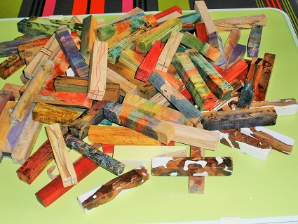

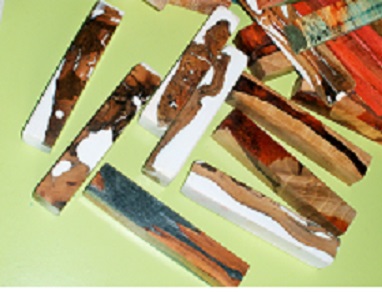

Je viens de finir cette série de carrelets pour un client voila quelques spécimens
Tous sont stabilisés certains teintés en couleurs ou multis couleurs D autres sont
en bois stabilisés et résines soit en effets métal ou ceps de vigne et blanc
www.facebook.com/L-atelier-du-contois-71...=aymt_homepage_panel

Belle collection Patrick bravo.

Waouhh ils sont magnifique
Est-ce compliqué à faire ?

bonjour le contois,
Magnifique réalisations.. :ohmy: :ohmy:
superbes couleurs...vu ton site sur FB..Super :woohoo: :woohoo:
attends de voir suite et manière de faire... encore bravo
Rabby

Supervero36 écrit:
non mais il te faut un peu de matos spécifique pour y arriver

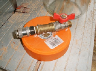

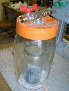

Bonjour Daniel
Pour faire au plus simple et qui marche vraiment bien tu prends un bocal le parfait nouveau modél avec couvercle orange en plastique tu perces le couvercle au centre et tu mets tes raccords et ta vannes et c est bon Prends le plus gros modél de bocal ainsi c est plus facile d accès pour y mettre un petit bocal ou un plus grand avec ce principe tu stabilise de 1 a 14 carrelets en fonction de tes besoins Je te passes des photos dans la soirée
Patrick
Re:des carrelets pour stylos 01 Jui 2016 15:45 #127984
  • le contois
  • Portrait de le contois
  • Messages : 91
voila Daniel les photos
Le principe de vanne et raccords et le bocal dans le bocal B)
Avec ce principe tu peux éviter de trop utiliser de produit surtout pour la couleur l idéal est de mettre a l intérieur des bocaux d asperges ils sont long et de petit diamètre soit pour 1 carrelet
si tu utilise un bocal plus grand type cornichons tu peux mettre 5 carrelets a la fois mais fait une boucle avec du fil de fer pour le sortir facilement
Voila tu es paré pour réussir
Patrick
