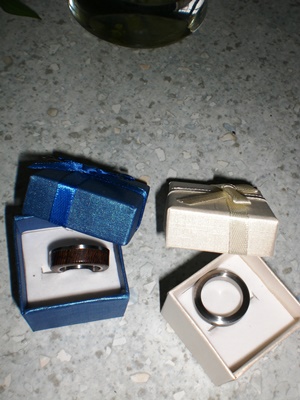

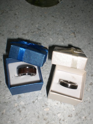

Voilà un sujet qui est déjà paru en partie.
J'avais en son temps réalisé ces bagues en aluminium, mais pour des questions de compatibilité et de résistance, j'ai cherché dans le titane.
Avec beaucoup de mal, car je ne trouvais pas ou alors très très cher....
Donc j'ai cherché à faire; voilà enfin le résultat de mes longues (3 ans) cogitations:
Bague en Ebène-titane et Teck-titane:
Vue de côté d'une bague:
Désolé, les photos ne sont pas terribles car mon appareil n'est pas pratique pour les gros plans et je ne suis pas doué en photo.
Pour ceux que cela intéressent, je peux donner toute la démarche pour faire et trouver le matériel.
Il faut toutefois un tour à métaux et une meule carbure pour faire l'outil en carbure.
Ce sera en dehors du forum car le travail du titane n'a rien à voir avec le bois.

T'étant déjà flagellè pour les photos....rien a ajouter de ce coté.
la démarche est sympa.
Alliance d'un métal Noble avec le bois.
Impossible pour moi de me faire un avis au vu des photos....une seule solution.....
ME LES EXPEDIER..lol
Bravo pour ta démarche.
N.
