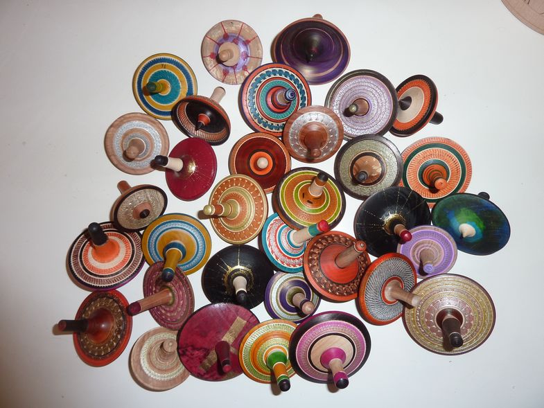

Suite rupture de stock, quelques amusements pour les bambins et ceux qui le sont moins...
Cela permet également de faire des gammes...
La toupie, c'est comme le Cochon, tout y est bon...(pour le tourneur..lol)
Cdlt
N.

Je ne sais pas le temps qu'il fait en Franche comté, mais l'atelier chauffe apparemment.
Jolies textures et coloriage.
Au plaisir.

Bonjour Kruger,
Je suis sous le charme de ces toupies! Comment les colores-tu? Et comment obtiens-tu les motifs colorés?

Magnifique Norbert, comme d'hab.
tu colories au feutre d'écolier ou c'est autre chose ?
(j'adore celles à jupette, va savoir pourquoi ...)

Bonjour Norbert, ;)
Beau stock et de quoi faire tourner la tête.
Sympa, les toupies à jupette, j'aime bien et je n'y avais pas penser.
Va falloir que j'en fasse car comme Christophe j'aime bien regarder en dessous....
Bon OK, je sors et je vais au coin.

Bonjour il y en a vraiment pour tous les goûts et de toutes les couleurs.
Les toupies à jupette c est sympa ,

Merci.
Les toupies sont texturées avec divers outils de "texturage" molettes, vibrant, brosses métalliques main ou sur perceuses, Outils rotatif sur Dremel, Foredom ou Parkside....
Teintées ou colorisées avec :
Feutres alcool
Feutres acryliques
Encres de calligraphie
Encre de Chine de coloris différents
Bombes peintures carrosserie (celles pour les tagueurs vont bien aussi...lol)
Cdlt
N.

c'est sur quel bois, le "coloriage" ? J'ai fait des essais au feutre permanent, j'ai été assez déçu ..
Re:Reconstitution du stock.. 11 Jui 2016 19:10 #128227
Bonsoir sur différents bois locaux..
Charme
Bouleau
Érable
Aulne
Noyer
Merisier
Robinier
Cytise
Cotinus...etc
