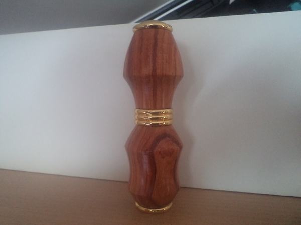

voila je viens de faire un parfumeur en bois de rose mais il ma donner du fil a retordre celui la

Très sympa comme forme

Qu as tu eu comme difficultés?
N.

comme difficultés
c est mon arraseur il restais coincer dans les tubes et fauisait tout tourner j en ai baver pffffffff

Cela dit, le modèle est original, j'aimerais bien le voir ouvert.

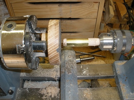

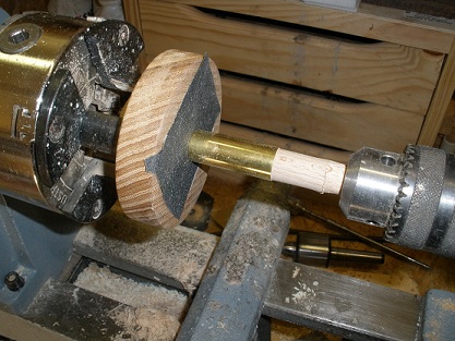

voici deux photos du principe c est nickel et en plus une fois réalisé si tu as un soupçon de
colle a l extrémité tu le ponce sans soucis
Patrick

Merci pour les photos je doit faire un autre parfumeur en ébène avec incrustations d étain je te remercie.......patrick

Sympa ton système..
Par contre une chose m'interpelle...
Ici les tubes de laiton sont à l'extérieur?
Pour mes stylos, billes, rollers ou plumes, mes tubes sont à l'intérieur.
Aurait tu une autre façon de faire?

Virgo "ce procédé marche aussi pour les stylo roller et bille, pour lesquels il n'y a pas d'araseur à une cote vraiment précise (15mm pour le vaporisateur, 12,5mm et 10,7mm pour les stylo plume/roller...), "
Dans ce cas, le fait de fabriquer des calibres tournés, au Ø de l'intérieur des tubes en matière blanche ou en bois dur et percés auy Ø de ton araseur, te permet de tout faire.
Il faut ajouter avec ta méthode que le tube doit être parfaitement perpendiculaire dans les deux axes au plateau..
Cdlt
