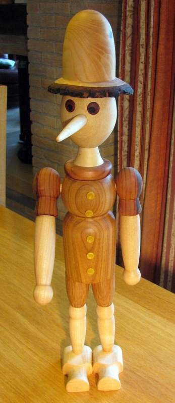

Il y a plusieurs années que j'ai envie de faire un pinocchio, et en voyant quelques exemples sur le forum ces derniers mois je m'y suis mis. Voici celui que j'ai réalisé.
Le tournage n'a rien de bien compliqué. J'ai commencé par le dessiner avec toutes les dimensions et il ne me restait plus qu'à respecter les cotes lors du tournage.
Il mesure 52 cm de hauteur et j'ai envie d'un réaliser un d'environ 140 cm. Ce "model réduit" me permet de voir ce que je doit modifier avant de réaliser le plus grand.
Personnellement le chapeau ne me plait pas beaucoup, malgré que ce soit le 2ème que je fait.
A vos commentaires.
Meilleures salutations.
Christian

Belle réalisation
Pour le chapeau je verrai plus pointu

Très beau, tu devrais venir à Besançon en novembre, il y en aura surement puisque c'est un peu la mascotte des tourneurs de Franche Conté

Magnifique travail
Félicitation

Je vais essayer de lui faire un chapeau plus pointu c'est une bonne idée.
Bien sur que je vais venir à Besançon, comme chaque fois, c'est très intéressant.

Superbe ce Pinocchio, même sentiment avec le chapeau et peut-être les souliers un peu plus arrondis aux extrémités.

Même avis que les collègues mais en plus je verrais bien
le nez en padouk et un peu incliné vers le haut.

Très beau se p'tit Pinocchio :) , pour le chapeau, pourquoi pas le tourner en excentrique ? Une idée comme une d'autre.
Frank

Merci pour toutes vos remarques, c'est très intéressant.
Effectivement les chaussures plus arrondies vers l'avant serait plus simpa. Malheureusement pour celui-ci je les ai collées pour pouvoir rectifier la planéité pour qu'il tienne bien debout. Ce sera pour le prochain.
Pour le chapeau en excentrique, c'est très bonne idée. J'ai fait très peux d'excentrique, car j'ai énormément de mal à savoir comment m'y prendre pour arriver au résultat que je souhaite.

Regarde ses liens sur le tournage exentrique, ils pourront peut-être te servir.
www.tournage-sur-bois.info/le-tournage-excentrique/
www.tournage-sur-bois.info/tourner-facilement-canard-2/

Belle réalisation, soignée, avec de jolies couleurs.

J'aime beaucoup, avec une belle association de bois et une très belle finition. Effectivement, je verrais aussi des souliers plus arrondis au bout, et un chapeau excentré serait très joli. À toi maintenant de tenter...
En tout cas, bravo...
