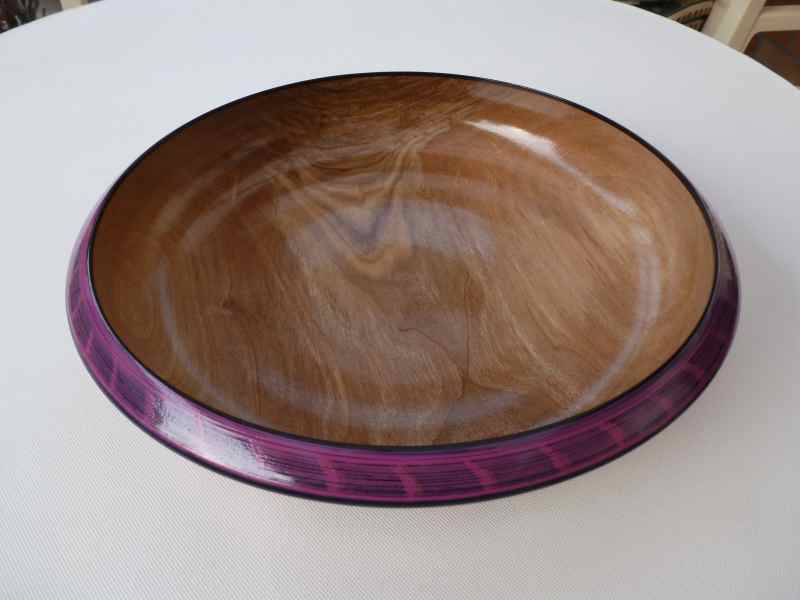

Bonjour à toutes et tous

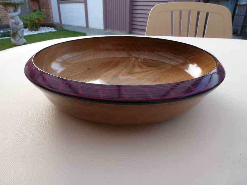

Coupe à fruits en Noyer avec une petite touche d'acrylique Fushia
Diamètre 32cm hauteur 8cm finition vernis.
Serge

Joli récipient, une finition très brillante, mais est-ce une illusion d'optique, il me semble que le fond est fort épais. La paroi extérieure donne aussi l'impression de ne pas être de la même épaisseur. Il est vrai que sur une photo on ne peut qu'avoir une vision approximative..

Bonjour Serge, ;)
Ah je vois que le tournage reprend du poil de la "bête"...
Joli, mais un peu de l'avis de Roland et il semble qu'il y ait des décrochements à l'intérieur.
C'est certainement un effet de la lumière, par contre dans le décor on dirait qu'il y a des formes rectangulaires plus foncées ?
Elles sont peintes ou Est-ce fait au pochoir ?

Voilà pour l'épaisseur j'aime laisser un peu d'épaisseur (pour le poids) je trouve que çà fait bricole quand il est trop léger, mais là il fait 15mm dans le fond et 10 sur le tour, et le bord est un peu plus épais du fait que je l'ai fait arrondi à l'intérieur et triangulaire sur le bord. Pour l'effet plus prononcé de l'acrylique c'est que je peint d'abord en noir, puis je fait les petites lignes Fushia (en biais) au pinceau que je laisse sécher, et enfin je mets le Fushia partout que je rince avec une éponge avant le séchage et en même temps (pendant que la pièce tourne toujours) avec un cure-dent je faits des stries. et enfin je vernis.
Mais j'aimerai bien essayer la peinture Irisée, la vidéo passée cette semaine m'a beaucoup plu.
