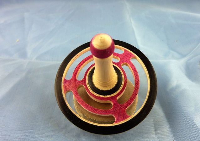

SUJET : Toupie ajourée,
Toupie ajourée, 17 Sep 2016 20:08 #129876
suivant une idée publiée par un internaute (que je remercie).
cdlt,
N.

Re:Toupie ajourée, 17 Sep 2016 21:12 #129879
Bonsoir Norbert
bravo pour cette réalisation.
peux tu expliquer comment tu as réalisé pal partie ajourée dans la toupie ?
Re:Toupie ajourée, 17 Sep 2016 21:29 #129880
bonsoir Roger,
le travail a été pour partie réalisé avec un bloc moteur et une fraise de Ø 6 mm
cdlt,
N.

Re:Toupie ajourée, 18 Sep 2016 10:01 #129887
Salut Norbert, ;)
Alors tu as pris le temps de tourner et de découper ta toupie en rentrant d'Epinal ?
Chouette idée que je retiens d'ailleurs cela sort de l'ordinaire.
Re:Toupie ajourée, 18 Sep 2016 20:30 #129898
  • Daniel GUENARD
  • Portrait de Daniel GUENARD
  • Messages : 835
Beau travail qui attire la curiosité.
La découpe est -elle faite sur le tour; ce que je pense, ou autrement.
Une photo de face pour voir l'ensemble Est-ce possible?
Daniel G.
Re:Toupie ajourée, 19 Sep 2016 11:33 #129904
Je pense que le secret est à garder....
Re:Toupie ajourée, 19 Sep 2016 13:40 #129906
fm29 écrit:
Je pense que le secret est à garder.... :angry:
Merci de préciser votre pensée...
Au départ il faut savoir tourner une toupie...
Le fait d'indiquer que le travail est réalisé, partiellement, avec un bloc moteur et une fraise, ne vous permet pas de voir comment procéder?
Le travail est bien sur fait sur le tour arrête!!!
Si cela n'est pas suffisant pour faire chauffer le yaourt, il faut prendre les annales du bac tournage et sauter la page exercice pour se rendre direct à la page solutions!
Petit loup: les ajours ne font pas du bruit et sont une déco sortant de l'ordinaire ( ce sont les chalands qui l'affirment)
Cdlt
N.
Re:Toupie ajourée, 19 Sep 2016 14:55 #129907
  • vemonta38
  • Portrait de vemonta38
  • Messages : 12
Je vais me faire rappeler à l'ordre, je me mêle d'une chose qui ne me regarde pas..... envisager comment a été réalisé la toupie ajourée. Avec les différentes bribes il n'y at plus de mystère.La méthode que j'utiliserai et si l'envie me prenait :
Je fixe une table croisée équipée d'une défonceuse équipée d'une fraise sur le porte outil (ou sur le banc du tour) (j'ai déjà la défonceuse fixée sur la table, juste à prévoir des cales pour le réglage en hauteur). Pour avoir 3 secteur identiques j'utiliserai l'indexeur du mandrin. La toupie étant fixée sur le mandrin il y a automatiquement concentricité et équilibrage parfait de la toupie (aux erreurs d'indexage près).
Au départ j'avais juste observé la toupie sans me poser de questions et ensuite je me se pris au jeu.. Peut être a t'elle été réalisée autrement.

Re:Toupie ajourée, 21 Sep 2016 21:47 #129974
Bonjour Norbert
j'ai regardé ta toupie ajourée et je me dis qu'avec la machine que j'ai crée il est surement possible de faire des lumières avec cette méthode.
tournebois.free.fr/machinediviseur.html
en réglant l'arc de cercle sur l'axe du mandrin avec une petite fraise
Qu'en penses-tu?
Re:Toupie ajourée, 22 Sep 2016 07:28 #129975
  • vemonta38
  • Messages : 12
pour Roger
Par expérience pour des opérations de concentricité il ne faut jamais enlever une pièce d'un mandrin (par exemple filetage).
Norbert a bien précisé sur le tout (arrêté) avec un bloc moteur et fraise. Je ne vois pas vouloir faire compliqué alors qu'adapter une défonceuse et utiliser l'indexeur du tour (ou du mandrin) c'est très simple.
Re:Toupie ajourée, 22 Sep 2016 08:16 #129982
Bonjour Mario
Il est vrais que le risque existe
avec ce système le mandrin est précis et en faisant une prise en serrage concentrique on commence par les ajourés et en suite on peu finir sur notre tour en replacant la pièce avec une contre pointe, et si quelques fois il y avait un faut rond on peu facilement y remédier en centrant la pièce par tapotage je le fais souvent et je n'ai pas de soucis d'alignement.
dans du bois sa me semble jouable on n'est qu'au 1/10ieme dans le meilleur des cas.
enfin attendons la réponse de Norbert qui a déjà pratiqué
Re:Toupie ajourée, 22 Sep 2016 08:40 #129986
Roger & Mario, vous avez tous les deux raison.
Une des règles en tournage est de faire une prise de mandrin correspondant au cercle parfait des mors utilisés, pour répartir la pression sur la périphérie des mors(pour un marquage minimum donc une déformation minimum de la structure du bois comprimée) et non pas sur les angles (qui eux vont marquer le bois)
Retourner une pièce, tout en gardant sa concentricité (ailes Manta, par exemple)n'est pas si évident que cela.
Ôter une pièce de bois de son mandrin et la remettre c'est prendre le risque de perdre en concentricité.
Peu, après réglages,acceptable pour certaines pièces et rédhibitoire pour d'autres, surtout pour une toupie...
Roger, ton mandrin positionné à l'horizontale doit pouvoir accepter une tige filetée en 33x3.5? sur laquelle tu peux monter le mandrin contenant la toupie à travailler.
Travailler la toupie au préalable, c'est envisageable, il faut prendre en compte le dessin envisagé.
Celle avec les 3 rayons, a une largeur de 2mm vers la tige et une épaisseur de 3mm.
Le point de fragilité est vers la jonction des rayons avec la tige.
Roger, tiens nous au courant des essais réalisés et des résultats obtenus, quels qu'ils soient.
N.
Re:Toupie ajourée, 22 Sep 2016 08:47 #129987
kruger écrit:
N.
Bonjour Norbert
en lisant ton post je pense que j'ai la hauteur pour serrer le mandrin du tour sur le mandrin de cette machine donc sa limiterait encore le faux rond.
pour les essais ce n'est pas pour tout de suite chantournage oblige.
