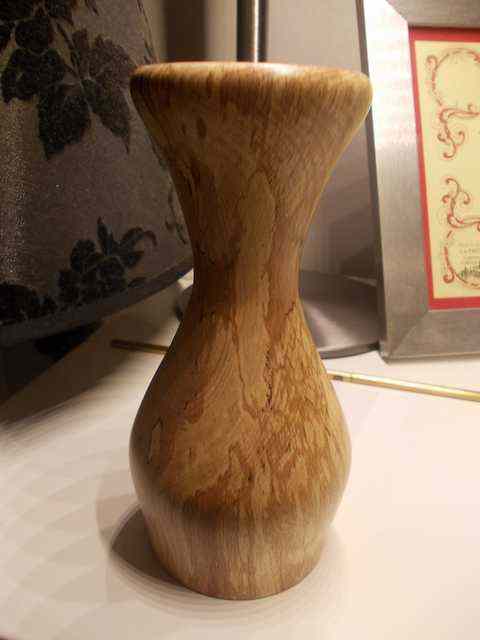

soliflore en hetre 14 Oct 2016 19:51 #130664
  • nicoolas
  • Portrait de nicoolas
  • Messages : 143
un essai avec du bois de chauffage

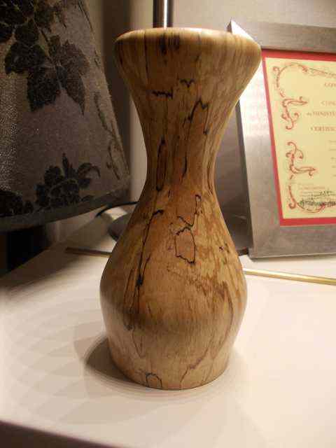

Re:soliflore en hetre 14 Oct 2016 19:52 #130665
  • nicoolas
  • Messages : 143
de l autre coté
Re:soliflore en hetre 14 Oct 2016 19:56 #130667
  • nicoolas
  • Messages : 143
hauteur 150 diamètre le plus gros 70

Bonsoir Nicoolas
quand tu présentes des photos de ton tournage essai si tu peux d'avoir un fond neutre pour que l'on puisse mieux voir la forme.
mais il est indéniable que tu progresses.

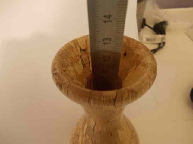

Une photo du dessus pour voir l'épaisseur que tu as laissé car le bord semble épais
Re:soliflore en hetre 14 Oct 2016 20:18 #130669
Si tu souhaites avoir des avis techniques sur tes tournages, il est important que le téléspectateur puisse avoir une vue comme si la pièce est entre ses mains.
- vue de profil
- vue du dessous
- vue du dessus.
Dans les proportions des formes, il y a 3 règles que les maitres du passés ont suivis.
- 2/5-3/5
- 1/3-3/3
- nombre d'or.
La forme de ton soliflore est fluide, toi seul peut vérifier si les cadres ci dessus ont été mis en place :blush:
Bonne continuation.
Cdlt
N.
Re:soliflore en hetre 14 Oct 2016 20:23 #130671
  • nicoolas
  • Messages : 143
il est percé avec une mèche de 26 pour insérer un tube en verre de 25

Re:soliflore en hetre 15 Oct 2016 14:17 #130696
  • Francis13
  • Portrait de Francis13
  • Messages : 1
Vu le volume , une seule fleur va être perdue, tu va pouvoir le garnir de quelques fleurs sèches et ce sera super.
