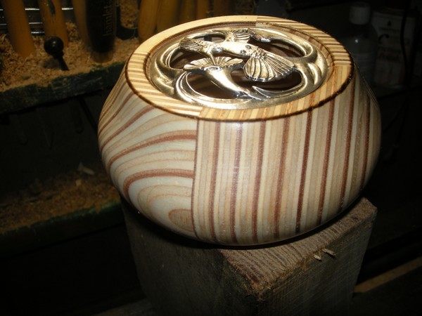

j'ai essayé de tourner un pot pourri ou pot de senteurs ...
en contre plaqué , il faut que les outils coupent ...

Pour avoir déjà essayé le contre-plaqué. ....entre la poussière et l arrachage.bravo et bonne continuation

Une très belle réalisation avec effectivement un gros challenge ,j'aime beaucoup le résulta :)

J'aime et la forme et le coloris dissocié.
Avec une collerette en bois foncé, je penses que cela donnerait un +.
Dans ce type de matériau, un gouge à creuser, fraichement affutée ( 60°)+ passes fines, va bien en profilage.
Cdlt
