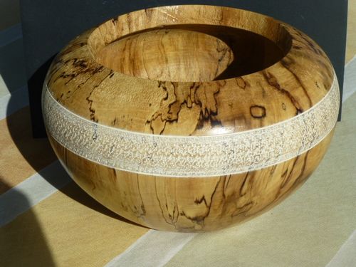

Coupe 24 Oct 2016 22:20 #130861
Coupe en érable échauffé structurée
et cérusée.

J'aime beaucoup la forme et l'esthétique.
Quelle démarche as-tu pour cette "ligne" blanche? Une impression de dentelle....

Superbe pièce et le contraste entre le bois échauffé et sa partie texturée fait beaucoup d'effet.
On dirait presque un autre bois.

Je la trouve très belle cette coupe.
De plus tu as choisi le bon endroit pour y mettre le texturage.
L'avoir réhaussé en blanc c'est sobre et du plus belle effet.

Superbe coupe ça change du violon .
Peux tu me dire l'outil de texture que tu as utilisé?

le texturage est bien fait
comme tout le monde
comment a tu obtenu cette partie blanche ???

Roseline,après avoir tourné l'extérieur je
délimite l'emplacement du texturage avec la pointe de la plane,
puis avec la molette Sorby je texture entre les 2 traits ensuite
je passe le tout au fond dur cellulo 2 couches puis
bande cache de chaque coté et application de céruse
je laisse un peu sécher puis j'essuie au chiffon le tour
en marche,fond dur à nouveau puis vernis égrainage entre chaque
couche bien sur.
En espérant avoir répondu questions .

Autre technique, dont j'ai pu discuter de la réalisation cet été avec l’artisan qui faisait des coupes similaires. Dans le méplat il y incrustait une véritable bande de dentelle. La seule grande difficulté était de réaliser la dimension de la coupe à la longueur de la bande de dentelle et à son raccord afin que ce dernier soit invisible après collage.
Et je peux te dire que le résultat était bluffant, je n'ai découvert qu'un seul raccord sur tous ses modèles exposés.
Toi qui est du pays de la dentelle(coiffe) cela pourrait être une idée à exploiter, non?

Merci beaucoup pour ce partage de connaissances. Je n'aurai plus qu'à tenter après avoir acheté l'outillage..
D'ailleurs est ce qu'il vaut mieux la molette Sorby ou les ptte fraises comme on peut voir ds les catalogues? C'est une idée qui me trottinette ds la tête depuis un certain temps...

Un super résultat sur de l'érable échauffé car ce n'est pas toujours facile une texture sur du bois échauffé.

Merci Pierre ,oui l'échauffé ne se prête
pas toujours au texturage c'est des fois
plus compliqué.
Roseline ,pour les molettes à texturer,tu as
la molette sorby qui permet de faire aussi des
torsades ,mais c'est pas évidant ,puis tu as des modèles
plus petits avec des petites fraises ,ça permet aussi de
travailler en bois de bout à toi de voir .
Hervé Merci beaucoup pour cette idée de dentelle je ferai
peut être un essai un jour.
J'avais oublié ,Roger le Diamètre fait 260 mm
et haut 160 mm

Merci François de tes conseils. Le plus simple peut-être au départ sont les fraises...

Pour moi qui n'y connais absolument rien en tournage j'ai vraiment cru qu'il y avait une dentelle de collé dessus. c'est bluffant! Bravo

La céruse fait ressortir le bois échauffé
ce qui donne l'impression d'une dentelle
