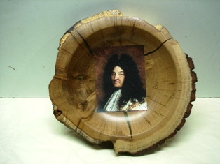

Pendant que nous y sommes un autre jeu.
De quelle personnalité s'agit-il?
Après je vous expliquerai l'anecdote.

14eme roi de France?
N.
Re: assiette 27 Oct 2016 16:02 #130924
J'avais pensé à Racine,mais c'est bien Louis xiv.

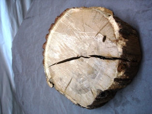

Il s'agit bien de ce chêne qui a été tronçonné et distribué aux invités .
Mon cousin en était et a rapporté ce morceau d'une branche qu'il m'a confié.
J'en ai fait cette assiette que j'ai renforcée avec de la résine pour pouvoir la travailler.
Ci joint le morceau de bois D. 260 x E. 60
Voilà toute l'histoire !

Très beau, un bon état de surface !!!
Ce qui m'intéresse c'est la résine que tu as utilisée pour renforcer. Est-il possible d'avoir une marque, un lieu d'achat, ..
D'avance merci

Ets SICOMIN Ref: résine époxy SR 5550 durcisseur SD 5505 .
Et si tu veux la rendre plus fluide le diluant EP 217.
En ce moment il y a des promos à voir .
