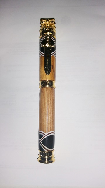

stylo en ebene et olivier sauvage 31 Oct 2016 14:00 #131000

mon dernier stylo

Joliment réalisé.
Les séparatifs sont à base de médiators?
Cdlt
N.
Re:stylo en ebene et olivier sauvage 31 Oct 2016 18:04 #131006
Magnifique belle pièce.
Re:stylo en ebene et olivier sauvage 31 Oct 2016 18:38 #131009
Bonsoir Michel
super ton stylos
le mariage des essences est bien réussi
peux tu donner le modèle du mécanisme?
Re:stylo en ebene et olivier sauvage 01 Nov 2016 10:17 #131030
Super stylo bel ouvrage ,peut être
quelques explications sur sa fabrication ?

Du bien bel ouvrage avec de belles insertions.Bonne continuation.

Merci pour vos commentaires

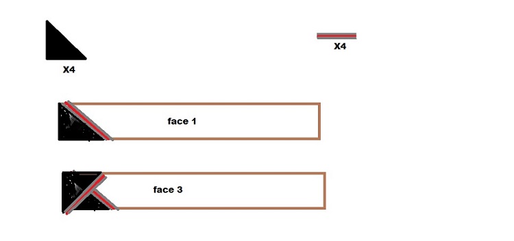

pour les séparatifs c'est une feuille de padouk et et 2 feuille de PVC acheté sur un site de modélisme.
le mécanisme je l'ai acheté sur ce site.

pour la fabrication
dans un carrelet d’ébène j'ai fait des coupes en 45° et récupéré les triangles. on coupe sur la scie en 45° le premier et le 2eme on coupe droit. en fait ça reviens a prendre un carré de 2cm x 2cm et couper en diagonal on reçoit donc 2 triangle (j’espère que c'est assez clair)
il faut 4 triangle par carrelet
j'ai fait un sandwich de feuille de PVC blanc avec la feuille de padouk au milieu et coupé des morceau de 2 cm x 3 cm.
maintenant je prend le carrelet d'olivier et je numérote les faces 1, 2 ,3,4.
je prend la face 1 je fait une coupe en 45°
sur la coupe je colle un morceau de sandwich et un triangle en ébène, en fait c'est comme si je reconstituais le morceau que j'ai coupé en utilisant une autre essence de bois.
poncer si besoin le carrelet si il y'a des morceau qui dépassent pour repartir sur un carrelet bien égal.
je refais la même chose sur la face n° 3
puis je refais la même chose sur la face n° 2
puis je refais la même chose sur la face n° 4
après le reste c'est du tournage de stylo classique
point a faire attention:
le perçage: pour éviter le risque que le collage éclate au perçage, car comme vous pouvez voir le diamètre du tube est assez grand 14,6 mm pour le capuchon ,12 mm pour le stylo
j'ai percé en plusieurs fois commençant par 7 mm et agrandissant a chaque fois jusqu’à la taille final.
pour tourner aussi faire des passes légères.
Voilà si vous avez des questions n’hésitez pas.

voila un petit dessin j’espère que c'est plus clair

Ca y est j'ai tout compris.
Comme quoi un petit dessin vaut mieux qu'un long discours.

Ton stylo est magnifique, c'est du beau travail. Le capuchon est en olivier et le stylo aussi? On dirait que c'est une autre essence?

c'est la meme essence de l'olivier sauvage mais 2 carrelet differents

effectivement j'aurai pensé la même chose que cjaggi.
Dommage pour l'alignement.
Très bel ouvrage et merci pour toutes ces explications.

Effectivement...deux bois différents.
Dommage de dépareiller les morceaux pour un kit de cette qualité.

je sais mais le problème que les carrelets que j'avais je pouvais pas faire les 2 partie sur le même carrelet ce qui restait était pas suffisant.Mais comme je disais c'etait une commande special le client a donné son accord et il est content donc que demander de plus
