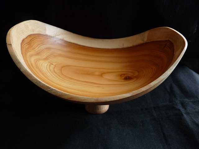

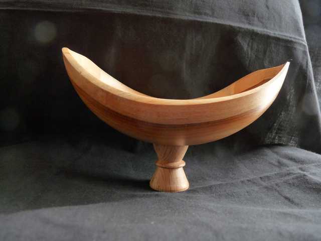

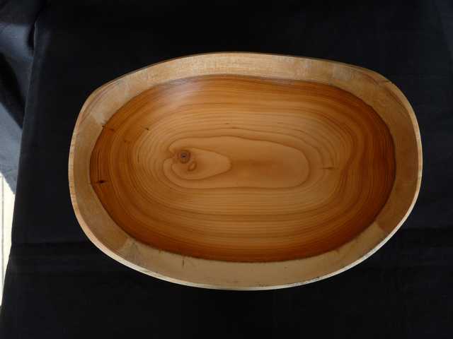

Suite aux conseils pour le premier ventilo, j'ai essayé de faire plus fin. C'est pas encore gagné mais......
Par contre je ne retrouve pas la forme qui me plaisait bien dans le premier.
Il n'y a pas de pied, c'est juste pour la photo.
Toujours de l'if meme largeur et longueur mais bien sur moins haut.

beau tournage. ce qui t'arrive n'est pas dramatique

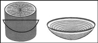

pour la forme sa peu vient du morceau de bois et de sa veinure sa peu aussi venir du choix de l'attaque du creusage ,en travers ou en long le résultat sera différent puis la profondeur peu aussi jouer sur l'aspect final.
par contre pur le pied j'aurais vu quelques chose de plus stable
pour moi l'épaisseur est bonne
voici quelques images retrouvé sur le net pour illustrer
merci à l'Association des tourneurs du Québec

Bonjour Anne, ;)
Belle pièce et effectivement les bords sont plus fins.

Joli travail,Anne :)
Les formes sont difficile à reproduire...si on a pas un modèle sous les yeux.
De plus changer un paramètre change, bien souvent, les autres.
Concernant la forme "culbuto"...ici, je trouve cela très joli.
Tu peux également intervenir en créant un plat,ou trois, sous un certain angle, pour bloquer la position du vide poche, à l'aide d'un lapidaire.
Reste également la solution de sortir 3 petits pieds de la prise de mandrin en compression..

D'après ce que j'ai compris,il n'y a pas de pied , il ne sert que pour la photo ,et n'est donc pas solidaire de la coupe ... ;)

Comme l'a bien compris Alain il n'y a pas de pied sur cette pièce.

Bonjour Anne,
Pas mal du tout, bien mieux réussi que le 1er essai.
Les bords sont plus réguliers et plus fins aussi.
e n'est pas évident du tout car la façon de placer le morceau de bois sur le tour détermine la forme finale de la pièce !
En tous cas j'aime beaucoup, tu peux faire de petits pieds pour la stabilité, soit en forme de demie-boules ou bien de cônes ou autre...
A voir suivant l'humeur et le résultat recherché.
