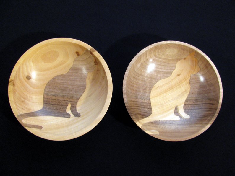

Voici 2 assiettes avec un chat à l'intérieur. Le sujet de la vidéo qui devrait être prête ce soir.
Diamètre 175 mm, hauteur 45 mm. En noyer et tilleul.
Qu'en pensez-vous?
Bonne journée.
Christian

Bonjour Christian,
Très chouette .. :blink: :blink:

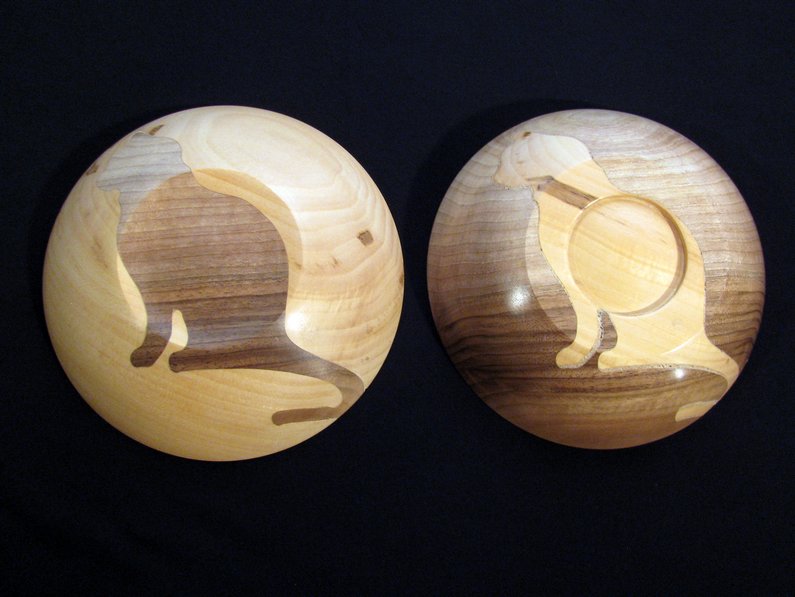

pour le chat découpé en noyer... la reprise est faite en extension ??? B) on ne là voit pas comme celui en tilleul :blush: :blush:
Superbe

Bonjour Christian,
De mieux en mieux.
Tu as fait une reprise sur la 1ere pour que la prise de mandrin n'apparaisse plus ?

Je trouve ces assiettes vraiment très belles

j'adore les chats... ces assiettes sont superbes

Le résultat est bluffant .une petite remarque :si le chat était un peu plus petit la queue ne serait pas coupée .bonne continuation

Merci pour vos commentaires.
J.Francois et Nath : celle en tilleul j'ai fait une prise en compression que j'ai éliminé à la fin (tu pourras le voir sur la vidéo très bientôt), et celle en noyer je l'ai prise en extension.
Didier54 : effectivement tu as raison, avec un chat plus petit la queue ne serait pas coupée. Mais avec la scie à ruban à chantourner ce n'est pas comme avec une scie à chantourner, on ne peut pas faire un trou n'importe ou pour introduire la lame de la scie. On est obligé de commencer la découpe depuis le bord. Donc si le chat est plus petit, il y a obligatoirement un trait de scie qui part du bord de l'assiette pour rejoindre le chat. Voilà pourquoi le chat a la queue qui touche le bord de l'assiette.

Superbe travail cette lame apporte une autre technique de tournage.
Si j'ai bien compris tu découpes sur une hauteur min de 90mm !
Impossible avec une scie à chantourner d'où le plus.
Bonne découpe.

Merci pour la précision ,je n'avais pas pensé à la différence entre les deux types de scie.en attendant la vidéo ,bonne continuation
