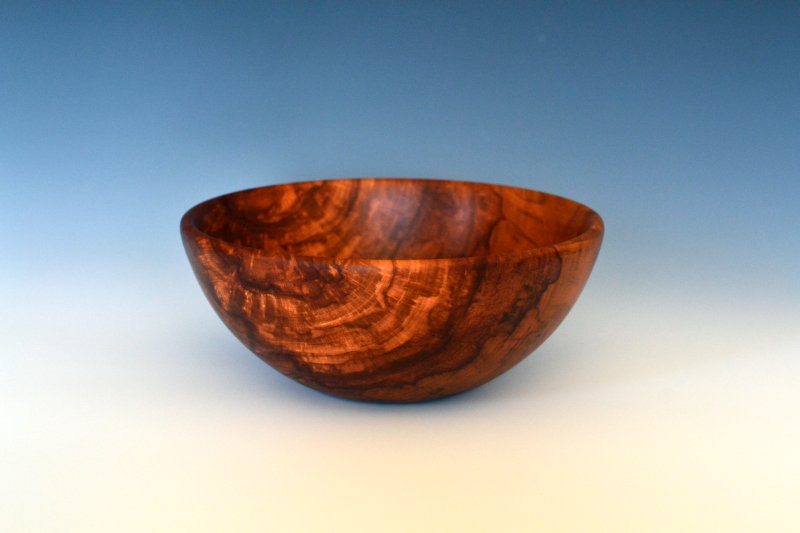

Voici un petit saladier en pommier,
J'avais réalisé une ébauche il y a quelques mois, que j'ai reprise hier.

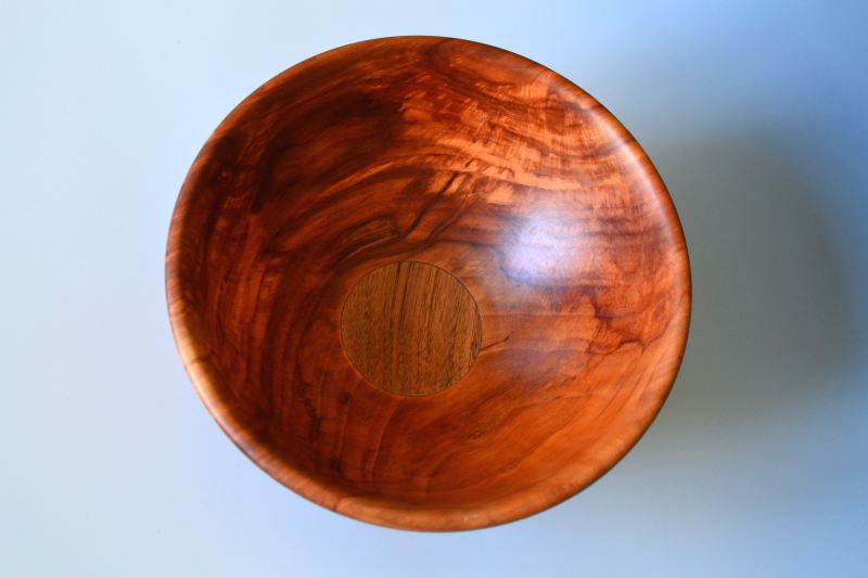

Je me doutais que la reprise allait être compliquée puisque lors de l'ébauche (ma première au passage !) j'avais creusé un poil trop et me suis rendu compte trop tard qu'il risquerait de ne pas avoir assez d'épaisseur pour le reprendre après déformation...
Verdict lors de la reprise, effectivement j'ai eu beau enlever un minimum de bois, juste pour que ça tourne rond, mais j'ai vu le jour arriver au fond !!!
Bref un bol avec un trou c'est pas terrible ! mais ne voulant pas jeter la pièce ni la transformer en cache pot, j'ai agrandi le trou jusqu'à l'empreinte, puis inséré un bout de noyer que j'avais sous la main pour refaire un fond correct !
Au moins ça ne sera pas un tournage pour rien !
Antoine
dimensions approximatives D 20 H10
finition huile de tournesol
La pièce est tirée d'une branche de ce gros et joli pommier !

tres belle couleur!
Re:Bol en pommier 12 Avr 2017 17:10 #134378
Superbe veinage dans ce bol.
Beau rattrapage également.

pas de photo du dessous pour l'instant, j'essayerai d'en reprendre plus tard, en gros il y a un mini espace entre les deux bois(<1mm) comblé avec poussière de ponçage et cyano (ça fait un petit liseret plus foncé autour du noyer), quand je me serais fait un plateau de reprise, je reprendrai peut être pour incruster une résine ou un métal pour faire plus propre.

Très beau bois et belle transformation

un très joli bois, ton rattrapage ne choque pas et donne une touche sympathique
