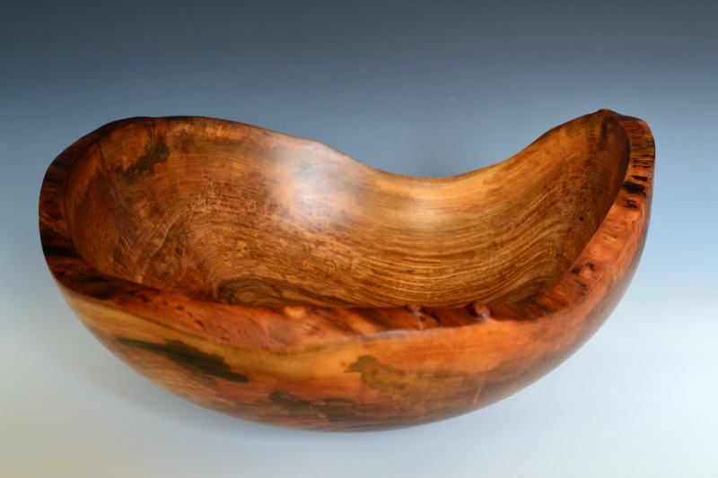

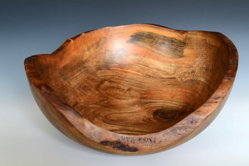

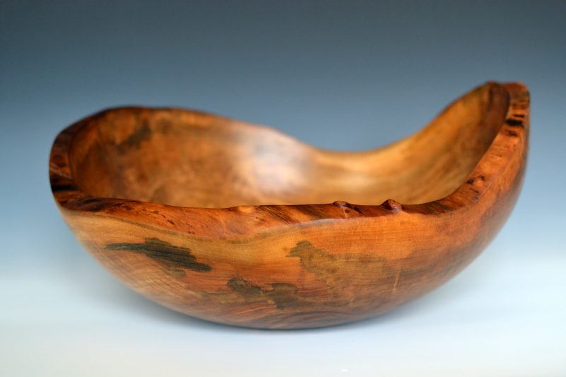

voici une pièce commencée il y a quelques mois (ébauche mise à sécher) et finie cette semaine.
Noyer, D 38, huilé
Tournage un peu galère, vitesse à moins de 500t après ça vibrait trop, j'aurai bien aimé un porte outil un peu plus long (ou courbe)également...
il reste quelques traces, mais n'étant pas encore équipé d'aspiration digne de ce nom, le petit tuyau de l'aspi de chantier que je tenais d'une main au plus près pendant le ponçage ne suffisait pas vu le diamètre de la pièce... je n'ai pas trop insisté pour ne pas pourrir toute la pièce qui ne sert pas que d'atelier !
Antoine

la pièce à une forme torturée ça fait souffrir le tourneur....Pour les vibration ,il faut peut-être lester le tour .Bonne continuation , le noyer c'est sympa comme bois

Le tour est déjà lesté d'une centaine de kilo :) , mais c'est juste que la pièce était assez grande et dissymétrique (peu être des densités différentes dans la pièce elle même ont aussi influé ?), j'aurai eu moins de souci à tirer la pièce d'un tronc bien rectiligne mais en perdant alors l'effet irrégulier qui est intéressant !

belle pièce et surtout belle finition.
