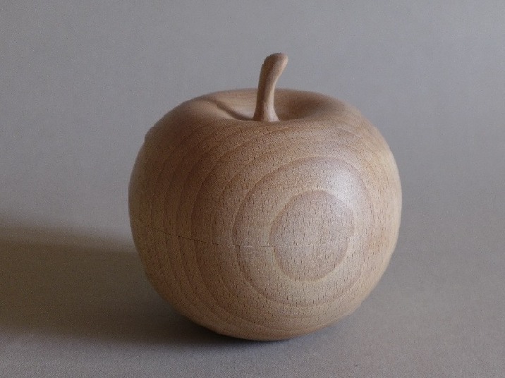

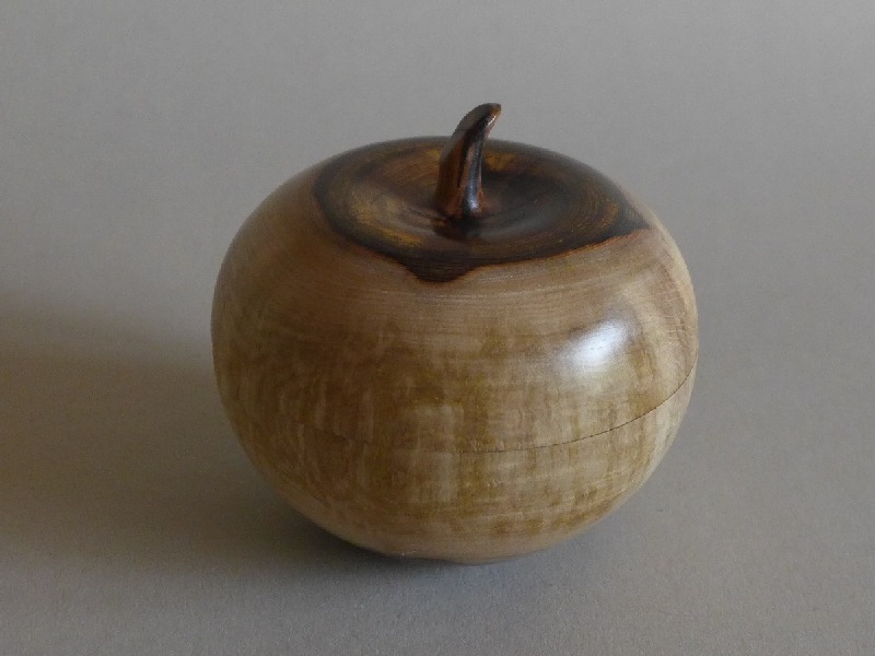

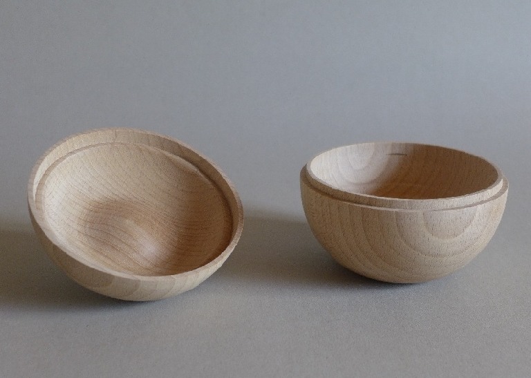

Salut tous,
J'ai fait une boite en forme de pomme en hêtre Ø 103 x 80mm
Elle sera pyrogravée.
Dommage que les nervures du bois ne correspondent pas à 100% mais ce n'est pas faisable autrement.
Bonne soirée, Roger

roger écrit:
Salut tous,
Bonne soirée, Roger

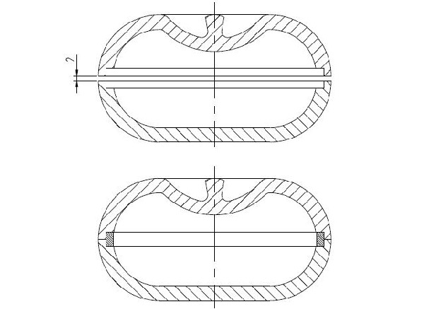

On peut limiter le décalage, en sciant avec une lame très fine bien droit la partie venant d'être cylindrée , en faisant une entrée sur la partie basse comme celle faite sur le couvercle et en y collant une bague qui fera fermeture ....

" Alain " je ne comprends pas ce que tu veux nous expliquer "l'entrée de partie basse , en y collant 1 bague qui fera la fermeture..."
Peut être le seul à ne pas comprendre !
P'tit loup
ATh
Re:Boite en forme de pomme 03 Jui 2017 08:32 #134914
  • Messages : 6716
sur le couvercle ou le bas tu mets une bague que tu tournes dans le même bois et que tu colles sur le bas ou le haut pour faire l'emboîtement
J'ai fait un croquis moins de 100 ko mais rien ne passe , après plusieurs essais j'abandonne !

Alain,
Je connais le principe; j'avais expliqué avec ce dessin, mais là je n'ai pas pris le temps de le faire.
Roger
Roger
Re:Boite en forme de pomme 03 Jui 2017 16:26 #134921
  • Messages : 6716
Oui Roger c'est exactement cela , en plus un dessin très clair ...

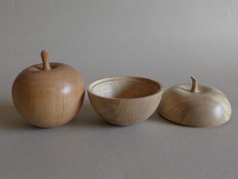

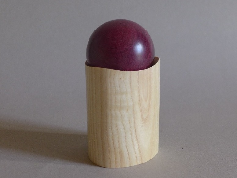

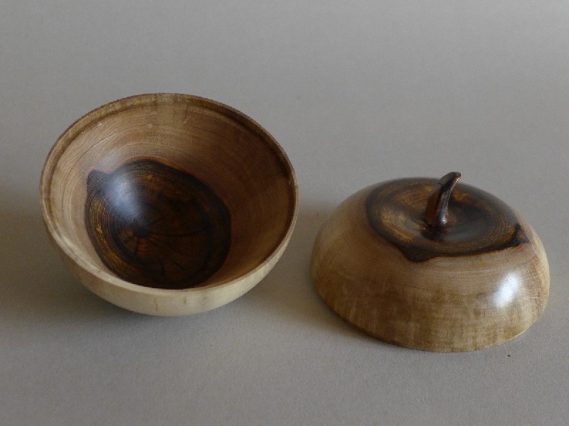

Re:Boite en forme de pomme 15 Jui 2017 20:38 #135007
  • roger
  • Portrait de roger
  • Messages : 154

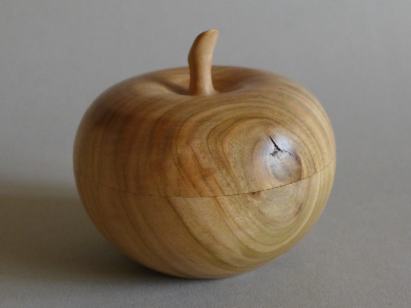

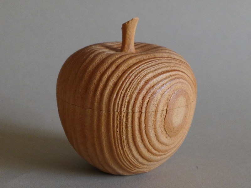

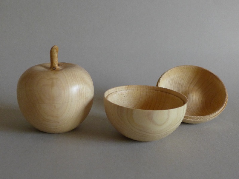

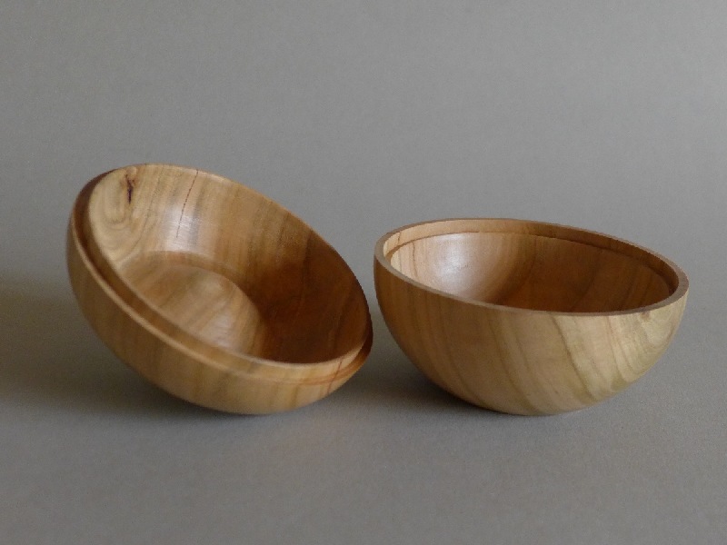

Salut tous,
J'ai encore fait quelques boites dont certaines avec une bague.
- thuya et cyprès
- poirier et noyer
- mélèze sablé
- cerisier
- pistachier
Qu'en pensez vous?
Roger
Roger
Re:Boite en forme de pomme 16 Jui 2017 06:46 #135008
Bonjour Roger
J'avais loupé ce post
la compote sera surement dur à cuire mais le tournage est parfaitement réussi
Re:Boite en forme de pomme 16 Jui 2017 07:53 #135010
Bonjour Roger, ;)
Très jolies tes boites et la forme est originale.
Je retiens l'idée.
Re:Boite en forme de pomme 18 Jui 2017 21:56 #135039
Bien vu le coup de la bague j'y penserai pour ma prochaine boîte.
Belle série bien réussie.
